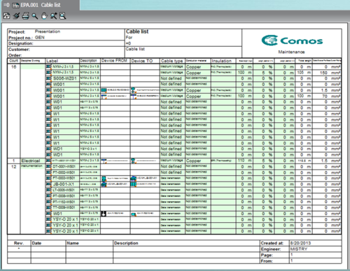

Inoltre mi sapreste dire dove posso trovare esempi dei seguenti documenti:
7 Tabella Cavi
8 Calcolo di dimensionamento della linea
9 Calcolo dimensionamento cavi
10 Calcolo Selettività Interruttori Quadri
11 Fascicolo Tecnico dell'opera

7-8-9-10 progetto elettrico ... esempio la guida blu del TNE sulle cabine da una mano

7 Tabella Cavi = elenco dei cavi installati
8 Calcolo di dimensionamento della linea = mi pare chiaro
9 Calcolo dimensionamento cavi = come sopra, è la stessa cosa
10 Calcolo Selettività Interruttori Quadri = mi pare chiaro

7/8/9/10) Io uso per dimensionare le linee Tisystem ma non mi pare possa tirare fuori singolarmente questi dati sicuramente non per i cavi mt, quindi chiedo se ci sono software free che possano aiutarmi

I-PROJECT di Schneider fa i calcoli delle linee e esporti dati in word o excel.
