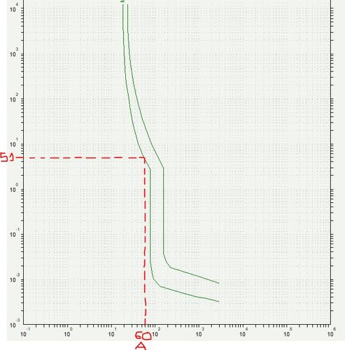

Supponiamo di avere un interruttore da 16 A, caratteristica C. La corrente che lo fa intervenire entro 5 s è dell'ordine di circa 60 A
Il vecchio coordinamento allora portava a imporre una resistenza di terra:
, valore di fatto impraticabile nel 99,9999% degli impianti civili (e non solo). Si è dunque ben pensato di affidare ad interruttori differenziali (che intervengono certamente in meno di cinque secondi e con correnti decisamente più basse) il rispetto di quanto sopra.

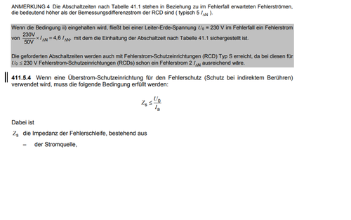

Forse non mi spiego bene.
La tensione sulla massa in un sistema TT è la stessa sia che ci sia un RCD sia che ci sia un MT davanti.
La norma tedesca che riporto anche qui (quella italiana non so) a seconda della protezione presente usa per la coordinazione della protezione rispettivamente i 50 V od i 230 V.
Il perché di questa cosa non mi è chiara...
Il punto 411.5.4 tradotto dice all'incirca che "se un MT viene usato (in un sistema TT) per la protezione dai contatti indiretti, allora va verificata la condizione Zs<=Uo/Ia con Uo=230V.
Nel punto prima dice che con RCD va verificata la condizione Zs<=50V/Id
In entrambi i casi si parla di sistema TT.

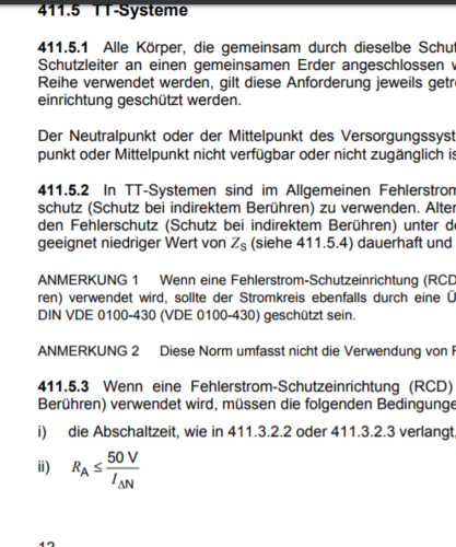

No, no, è proprio TT riporto anche la pagina precedente, si vede che il punto 411.5 è per sistemi TT.
Però in principio se io rispetto i tempi di intervento della protezione (ammesso che si riesca ad ottenere un impianto di terra idoneo) non c'è pericolo.
