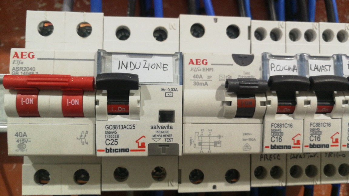

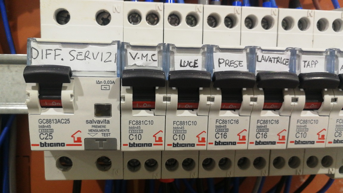

Ciao a tutti,
riporto un'anomalia nel quadro elettrico in quanto a tutti i condomini l'elettricista ha montato un puro da 25A sulla linea che gestisce i magnetotermici: prese, luci, aria condizionata/VMC, allarme, tapparelle mentre a me ha montato un differenziale magnetotermico da 25A curca AC.
Mi ha consigliato di sostituirlo con un PURO da 25A curva A o curva F.
Cosa cambia se lascio quello che ho attualmente?
Inoltre attualmente per la linea cucina ho un PURO da 40A con collegati i magnetotermici forno, lavastoviglie, frigo e prese cucina. Va bene?
Mentrce per induzione ho un differenziale magnetotermico da C25 curca AC. Posso mantenere questo?

La prima foto fa riferimento alla parte sotto del quadro elettrico mentre la seconda foto alla parte superiore. A monte di tutto al piano - 1 c'è un magnetotermico da 32A 6kA.
A valle dei differenziali son presenti i magnetotermici descritti nel primo post

Messaggioda Foto UtenteGoofy » 29 mag 2021, 7:13
Altorn ha scritto:A monte di tutto al piano - 1 c'è un magnetotermico da 32A 6kA.
Se il magnetotermico da 32 A è AEG il differenziale puro da 40 A con ogni probabilità va bene (bisognerebbe consultare la documentazione del produttore per verificare la protezione del differenziale in caso di cortocircuito); quello da 25 A no, è necessario che sia anche magnetotermico.

Messaggioda Foto UtenteAltorn » 29 mag 2021, 9:38
Ciao, quello da 25A è differenziale magnetotermico.
L'elettricista mi ha detto cambialo col puro dato che sotto ai I differenziali... Ma è corretto?

Messaggioda Foto UtenteGoofy » 29 mag 2021, 12:54
Non è corretto, anche per i motivi già detti da Foto UtenteGioArca67.
Nel tuo caso il differenziale puro da 25 A non sarebbe protetto né dai sovraccarichi né dai cortocircuiti

Messaggioda Foto UtenteAltorn » 29 mag 2021, 14:03
Ciao, a questo punto possiamo dire che è tutto corretto?
A monte come detto ho una protezione montante da 32A 6kA con cavo di risalita dal piano - 1 a piano 1 con cavo da 16mmq

E' meglio installare un differenziale magnetotermico tipo A anti fulmine al posto del tipo AC25 che attualmente è montato?

Messaggioda Foto UtenteSediciAmpere » 31 mag 2021, 14:09
Va bene com'è adesso, se poi avrai problemi di scatti intempestivi durante i temporali penserai a sostituirli, ma sempre con un altro magnetotermico-differenziale
