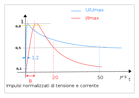

Se però la frequenza f è elevata, la reattanza capacitiva diminuisce (XC = 1 / (2πfC) e la corrente aumenta (I = U / XC). La corrente in una capacità C è infatti proporzionale alla velocità con cui varia la tensione, cioè alla sua derivata (i(t) = Cdv / dt) che assume valori tanto più alti quanto più elevata è la frequenza.
Una tensione impulsiva ha l'andamento mostrato in figura; il fronte di salita è ripido, quindi è notevole la sua velocità di crescita, che produce nelle capacità correnti elevate.
La figura che segue mostra gli andamenti normalizzati delle tensioni impulsive considerate tipiche dei fenomeni successivamente descritti, e quello delle correnti, pure impulsive, che ne conseguono.
La definizione delle caratteristiche di intervento dei differenziali, le cui norme costruttive sono le EN 61008 ed EN 61009, si basa su quel tipo di impulso.
Gli impulsi normalizzati sono specificati dal tempo di salita, cioè dal tempo impiegato dalla grandezza a passare dal 10% al 90% del valore massimo, e dal tempo all'emivalore, cioè dal tempo che la grandezza impiega ad assumere metà del valore massimo in fase di discesa. Brevemente dunque, per la corrente di figura si dirà impulso 8/20 microsecondi; per la tensione, impulso 1,2/50 microsecondi.

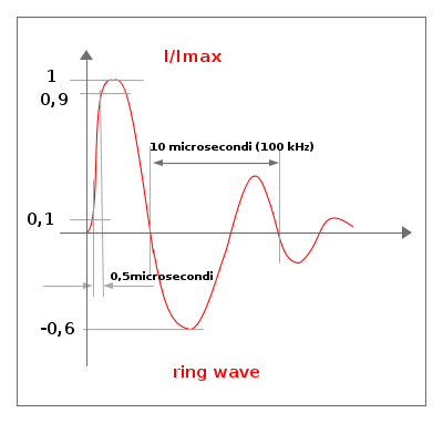

Le sovratensioni, oltre che impulsive, possono avere un andamento oscillatorio smorzato, con frequenze dell'ordine dei cento kHz, oppure a frequenza di rete f=50 Hz. Se l'andamento è oscillatorio (graficamente è rappresentato dalla ring wave, figura finale dell'articolo) il tempo di salita è definito come nell'impulso, mentre per quello all'emivalore si considera la parte discendente della prima semionda.

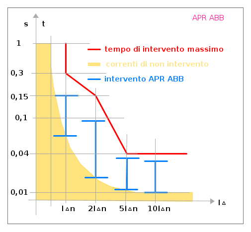

Filtro temporale
Il grafico seguente mostra come gli interruttori APR non intervengano per correnti differenziali di durata inferiore ai
tipico di correnti dovute a sovraytensioni pert di inserzione carichi, come indicato in precedenza. Nello stesso grafico è evidenziata la curva limite di sicurezza, cioè il limite massimo del tempo di intervento per i differenziali ritardati ammesso dalle norme. Come indicato, gli interruttori mantengono un margine di sicurezza rispetto alla curva limite.

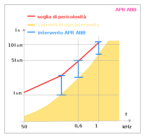

Filtro passa-basso
Nel grafico che segue invece è mostrato il valore della corrente di intervento in funzione della frequenza delle correnti di dispersione. Tali correnti sono presenti con carichi che generano armoniche, quali le apparecchiature elettroniche. La norma IEC 60479-2 stabilisce la soglia di pericolosità in funzione della frequenza (la pericolosità diminuisce al crescere della frequenza) e gli interruttori considerati rispettano tale soglia.
Infine, soddisfano alla caratteristica cui devono sottostare tutti i differenziali in base ad EN 61008 ed EN 61009, sono cioè immuni all'impulso oscillatorio smorzato, mostrato in figura, fino al valore di cresta di
(o di 25 per Idn=0,01 A), denominato ring wave. Tale forma d'onda si manifesta in genere in seguito alle manovre di inserzione e disinserzione carichi, interne all'impianto utilizzatore e ne simula la corrente di carica della capacità di esercizio.
