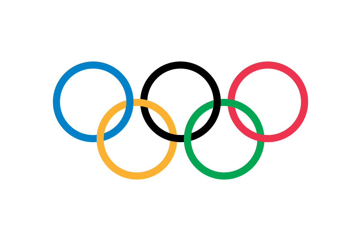

Ciao a tutti, dovrei realizzare una "scenografia" con cinque cerchi in plastica (polietilene opalino) da 90 cm di diametro che vorrò appendere a una parete ed illuminate con strisce a LED RGB, presumibilmente COB.
Quest'anno ci sono le olimpiadi e i cinque cerchi sono pensati per riprodurre i cerchi olimpici.
Mi viene in mente che la prima criticità sia rappresentata dal nero: lo farò con una striscia bianca "oscurata" tipo con una vernice nera o un nastro, ed eventualmente dimmerata?
NB: i cerchi sono un tubo in plastica cavo, circa 1,4 cm di diametro interno. Il colore dovrà essere visibile solo di sera, con buio/luce soffusa.
Idee sul tipo di strisce da acquistare e dettagli sull'installazione?
Grazie a tutti!

Ciao Marco, i tubi saranno davanti a una parete di colore chiaro?
In tal caso potresti colorarli tutti con vernice opaca nella parte anteriore (quella visibile) e lasciare che la luce esca solo dalla parte posteriore, riflettendosi sulla parete e dando un effetto soffuso, e carino secondo me.
Il tubo nero potrebbe emettere luce bianca (calda o fredda, meglio provarle entrambe) e risalterebbe il suo nero sul bianco soffuso posteriore.
Tra l'altro colorandoli sul davanti si potrebbe usare una striscia normale con led separati (non COB) stretta nella parte interna del tubo, e non si vedrebbe né la parte posteriore della striscia, non illuminata, né si dovrebbero notare i vari led separati.
Facendo lavorare i led "tranquilli", a un terzo o meno della potenza nominale, non dovrebbe essere necessario un raffreddamento.

Ciao Guido! Confermo, parete chiara, li appenderò, se utile un po' distanziati.
Se prendo la striscia stretta, la infilo dentro il tubo coi led rivolti verso l'esterno, oppure la striscia stretta può essere curvata anche "sul piano"?
Altra questione: la striscia dovrà essere in bassa tensione, ognuna col suo trasformatore? Oppure posso pensare di fare spinotti maschio femmina per collegarle tra loro con un cavetto bianco poco visibile. 5 cerchi da 90 cm sono una quindicina di metri, per la bassa tensione leggo che ci vorrebbe il 24 V.
Vedo anche le strisce colorate "monocolore", potrebbero aiutare a fare un effetto ancor più evidente, pur pitturando i cerchi?
Non esperienza di dimensionamento della luminosità delle strisce (mai usate) ma per una cosa del genere ipotizzerei le meno luminose disponibili, a vantaggio della percezione del colore e della forma del cerchio. Niente niente se illuminano molto rischio di generare una fonte luminosa "generale" che mi guasta lo spettacolo.

Con cerchi di 95-96 cm di diametro interno ti servono esattamente 3 m di striscia per ciascuno. Se sono più piccoli puoi accorciare la striscia di 3 o 6 led alla volta, se è rispettivamente da 12 o 24 volt. Con strisce a 12 volt quindi puoi regolare la lunghezza più finemente, ma raddoppia la corrente necessaria.
Io userei strisce che diano direttamente luce colorata, dello stesso fabbricante e modello, in modo che non ci siano grandi differenze di luminosità.
Ci sono anche strisce RGB che possono emettere colori a piacimento, ma sono più care e se ho ben capito useresti per ogni cerchio un solo colore, quindi non credo valga la pena di usarle.
Io fisserei i 5 cerchi intrecciati utilizzando delle viti da 3-4 mm avvitate dall'interno del cerchio posteriore direttamente nella plastica del cerchio anteriore. Ovviamente dovrai previamente perforare i cerchi da dietro negli esatti punti di intreccio e con i diametri giusti, per permettere di inserire un cacciavite magnetizzato e una vite da dietro e avvitare dal cerchio posteriore al cerchio anteriore. Un po' di adesivo per quel tipo di plastica potrebbe aiutare a rendere l'unione più salda.
Se dovessi farlo io, utilizzerei strisce colorate (più una bianca) da 12 V, dello stesso tipo e potenza al metro, e le collegherei tutte e 5 in serie.
Così garantisco che la corrente sarà la stessa in tutte le strisce, quindi la luminosità si manterrà uniforme tra le strisce, anche alzando o abbassando la tensione di alimentazione per regolarne la luminosità (servirà un alimentatore variabile).
Starei su circa 5, massimo 10 W di potenza per striscia, il che mi dà una corrente di 500-1000 mA a una tensione di alimentazione che stimo intorno ai 50 V (ogni striscia sarebbe alimentata a una media di 10 V, per ottenere una luminosità ridotta). Siamo sotto i 60 V, quindi una tensione ancora non pericolosa.

In realtà i cerchi si trovano fatti e finiti, per la ginnastica ritmica. Presentano una specie di manicotto di raccordo per tenerli chiusi. Poi vengono nastrati con tape colorato, ma nel caso dell'uso per la scenografia, potrò pitturarli come da te suggerito e nastrare trasparente il manicotto (dovrebbe comunque essere superfluo, per uso statico).
Perfetto, quello che pensavo di fare. Il giallo lo facciamo con un bianco caldo, ed il nero con un bianco freddo?

Ottimo! Quindi si comprano delle strisce per 12V ma si alimentano a 50V? Ho capito bene? MI sfugge il principio secondo cui se metto 5 spezzoni in serie di strisce da 12V, andrò ad alimentarle a 50V. Avrei detto il contrario: alimentazione in parallelo, nessuna caduta di tensione e rischio di avere l'ultima striscia della serie più fioca della prima... non funziona così?
https://www.leddiretto.it/3873-alimentatore-finkmann-60w-48v-ip40-con-dimmer-integrato.html?gad_source=1&gclid=CjwKCAjwrvyxBhAbEiwAEg_Kgqn9H_YpNoAHIGtqwcWgzwax2XqYeG4IvTxGIYByFMx5JIFFwJ_0URoCRxoQAvD_BwE#/388-potenza-60_w
Vedo che ci sono driver led con il dimmer integrato su quattro livelli, potrei cavarmela con una robina del genere?

Userei 5 strisce da 12 V che, collegate in serie, richiedono 5 x 12 = 60 V (alla massima potenza).
Sottoalimentando la serie a 46-50 V dovrebbero fare ancora una bella luce. Io ho sottoalimentato due strisce bianche da 10 W/m e 24 V collegate in serie, che quindi richiederebbero 48 V, a 37,3 V e mi danno ancora circa 5 W al metro, vedi questo articolo). Per fare lo stesso con 5 strisce da 12 V in serie, in proporzione dovresti alimentarle a 46,6 V anziché 60.
Il collegamento in serie garantisce la stessa corrente su tutte le strisce. Se invece le collegassi in parallelo, dovresti usare 12 V per la luminosità massima, e sottoalimentandole per esempio a 10 V la luminosità del blu e del bianco si riduce molto, mentre quella del rosso e giallo abbastanza meno.
Questo perché i led blu (e i bianchi, che sono led blu ricoperti da sostanze fluorescenti che trasformano una parte della luce blu negli altri colori, per ottenere il bianco) hanno una caduta di tensione di circa 3 V per led, mentre i led rossi e gialli solitamente hanno una caduta di tensione intorno ai 2 V, e quindi una resistenza più alta in serie sulla striscia per compensare la minore caduta, e risentono meno dell'abbassamento di tensione perché la corrente si riduce meno.
