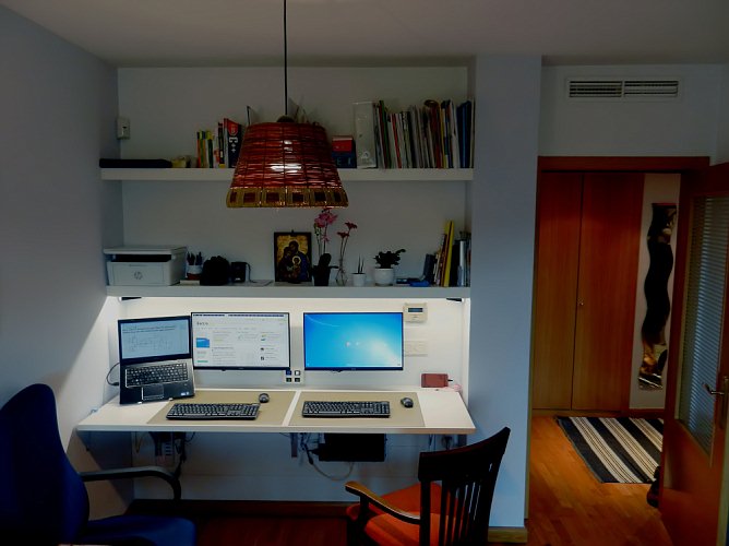

Questo è il mio Home Office x 2 terminato, la cui realizzazione andrò spiegando passo a passo in questo articolo e nei seguenti. Quasi non ci sono cavi in vista!

Ecco i miei requisiti e gli abbozzi di soluzione, dettagliati più avanti in questa serie di articoli.
1. Vorrei avere il mio materiale a portata di mano: libri, riviste, scartoffie varie, cancelleria, macchina fotografica, pile ricaricabili e caricabatterie...
Soluzione: due robuste mensole su misura, lunghe come tutta la parete, senza sostegni visibili. Sono più eleganti di uno scaffale, che in un soggiorno sfigurerebbe.
2. Non voglio rubare spazio al soggiorno: in occasioni speciali deve essere possibile liberare lo spazio occupato dal tavolo.
Soluzione: un tavolo abbattibile fissato alla parete, profondo almeno 60 cm, ma che una volta chiuso ne "ruba" meno di dieci. In più, non avendo gambe non ostacola i movimenti e la pulizia del suolo.
3. Vorrei una buona illuminazione, ma senza ingombranti lampade fissate al tavolo, o che intralcino l'accesso alle mensole.
Soluzione: una striscia di LED fissata sotto la mensola più bassa e schermata verso l'utente per evitarne l'abbagliamento. Avevo già provato questo sistema, trovandolo ottimo per l'ingombro nullo, l'aspetto minimalista e l'uniformità dell'illuminazione del piano di lavoro (non si fa ombra col corpo).
4. Vorrei utilizzare entrambi i monitor con un solo computer nei momenti in cui l'altro non è utilizzato, e non vorrei appoggiarli sul tavolo, così non devo spostarli quando lo chiudo, risparmio tempo e non devo trovare uno spazio dove metterli, con il rischio di romperli mentre li sposto. Inoltre non pesano sul tavolo abbattibile, e recupero il prezioso spazio-scrivania che sarebbe altrimenti occupato dai loro supporti.
Soluzione: appendere i monitor alla parete, e predisporre i cavi e le alimentazioni affinché possano essere utilizzati entrambi da uno solo dei due computer, oppure separatamente.
5. Anche gli altoparlanti non dovrebbero occupare spazio-scrivania.
Soluzione: appendere gli altoparlanti sotto la mensola. Oppure utilizzare monitor con altoparlanti incorporati, che però danno un suono di bassa qualità, sono più cari e più difficilmente reperibili.
6. Non voglio la torre del computer desktop né a terra né sulla scrivania, perché in entrambi i casi ingombra, ostacola la pulizia e non è bello da vedere.
Soluzione: appendere il computer al muro sotto il tavolo, sollevato da terra in modo da lasciare abbondante spazio per i piedi.
7. Voglio sfruttare lo schermo del computer portatile come monitor secondario, e che occupi poco spazio.
Soluzione: utilizzare un supporto che mantenga il computer inclinato e sollevato, a fianco del monitor grande.
8. I cavi sono la mia bestia nera. Tra alimentazioni varie, HDMI, Ethernet... i cavi intralciano e occupano spazio (che già è poco) sulla scrivania, e a terra le ciabatte multipresa sono tra i piedi e sono scomode da azionare. Inoltre sono un problema estetico, provocano accumuli di polvere e ostacolano la pulizia.
Soluzione: ho la fortuna che dietro la parete ho un armadio a muro. Posso bucare la parete dove è necessario e far passare i cavi da dietro, sul fondo dell'armadio, dove restano occulti e non danno fastidio. Per chi non ha un armadio a muro dall'altro lato, in un successivo articolo suggerisco qualche idea.
I cavi sbucheranno sotto il tavolo, in corrispondenza del retro dei computer che si appenderanno al muro, oppure potranno passare nello spazio tra la parete e il lato del tavolo, per collegarsi al computer portatile posto sopra. L'eccesso di cavo sarà avvolto dentro l'armadio.
Anche le tastiere e i mouse saranno senza fili, alimentati a pile. Le tastiere saranno preferibilmente compatte, ovvero senza lo spesso sottoutilizzato tastierino numerico, per rubare meno spazio.
9. Vorrei prese di corrente disponibili per caricare smartphone, tablet, pile ricaricabili e alimentare dispositivi vari (hub USB, alimentatore, saldatore, schede di sviluppo, debugger...).
Soluzione: fissare due "ciabatte" al muro sotto il tavolo, una per ogni postazione, vicine agli estremi del tavolo. Dovranno essere abbastanza sottili da permettere al tavolo abbattibile di chiudersi completamente. Anche i caricabatterie possono essere appesi alla parete sotto il tavolo, mentre è aperto.
10. E la stampante multifunzione? Dove la metto?
Soluzione: oggi si trovano stampanti complete di scanner, piccole ed economiche, che possono stare su una mensola profonda solo 25 cm.

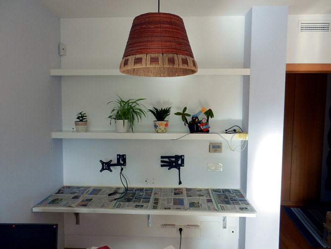

4.1. Mensole e 4.2. Tavolo abbattibile
Dato che siamo in un soggiorno, anche su... ehm... "consiglio" di mia moglie abbiamo evitato il bricolage e abbiamo fatto realizzare il tutto a un bravo falegname, in MDF ricoperto di lacca poliuretanica bianca. Nel disegno seguente si vedono le mensole e il tavolo (aperto e chiuso) in sezione. Le misure sono in centimetri.
Le mensole hanno una scanalatura, sia nel retro che nei laterali, che permette di infilarle come se fossero cassetti su guide di legno duro fissate alla parete con tasselli. Successivamente le mensole sono state bloccate in posizione. Il falegname assicura che con questo sistema di fissaggio possono sostenere carichi molto grandi.

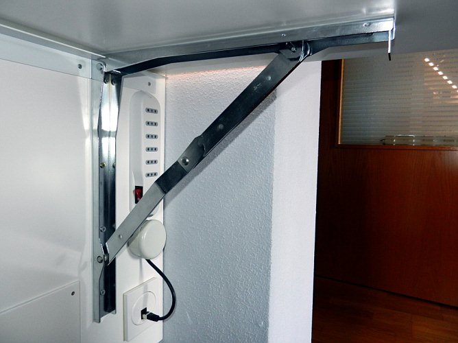

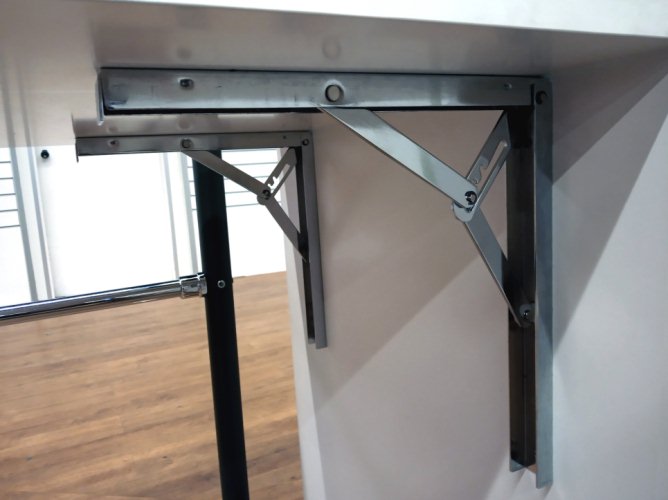

Il tavolo abbattibile si compone di due parti in MDF, una fissa e una mobile, unite da tre squadre d'acciaio che si possono chiudere.
La parte fissa è unita alla parete con tasselli, di cui il secondo dall'alto è chimico e assicura una grande resistenza. Inoltre è anche incollata alla parete con un adesivo di montaggio. Il falegname dice che non sarà possibile staccarla se non abbattendo la parete.
Uno dei tre sostegni che permettono di chiudere il tavolo. Lo sblocco avviene tirando verso di sé la sporgenza alla fine del braccio orizzontale. Il profilo di 3 x 3 cm in PVC bianco che ho avvitato alla parte verticale, visibile in alto, serve a tavolo chiuso per occultare alla vista tutti i cavi, le scatole di derivazione elettriche, le ciabatte multipresa e i sostegni per il PC che ho fissato alla parete e che restano nell'intercapedine di 3,5 cm tra le due tavole in MDF. Si trova a una distanza di circa 7 mm dal piano superiore mobile, in modo che non venga toccato da questo mentre si chiude il tavolo.
Per evitare l'abbagliamento la superficie di lavoro non deve essere bianca, ma di un colore più scuro. Ho quindi sovrapposto al tavolo due salva-scrivania di un materiale gommoso di colore marrone dorato.
Non ho apportato nessuna modifica al piano del tavolo, né vi ho appeso nulla. In questo modo può essere agevolmente smontato dal falegname per lisciarlo e rilaccarlo con lacca poliuretanica, in modo di averlo sempre come nuovo.

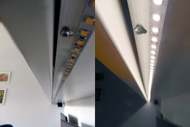

Ho attaccato la striscia di LED autoadesiva a un profilo di alluminio da 2600 x 20 x 2 mm, previamente accorciato a misura e forato.
Se la mensola è incassata tra pareti, conviene che la striscia di LED sia 10-16 cm più corta della mensola, in modo da lasciare 5-8 cm senza LED a ogni estremo. Con questo accorgimento si riduce l'antiestetico effetto di parete fortemente illuminata vicino agli estremi della striscia.
È opportuno verificare col tester che non ci sia continuità elettrica tra l'alluminio e le alimentazioni dei LED.
L'alluminio permette una buona dissipazione del (poco) calore generato dai LED, allungandone la vita utile che, in condizioni nominali, è promessa di 100000 ore (oltre 34 anni, utilizzando i LED 8 ore al giorno).
Ho poi avvitato il profilo di alluminio sotto la mensola. I quattro fori ovali, che ho praticato nel profilo per far passare le viti, permettono di inclinarlo di circa 15º verso l'utente, per illuminare meno il muro e più il tavolo (vedere la figura seguente).
La mensola presenta una "minigonna" di 3 cm che occulta i LED alla vista dell'utente, per impedirne l'abbagliamento.
Ho portato l'alimentazione al centro della striscia, perché è da lì che si dipartono le due mezze strisce da 24 V collegate in serie. Se non avessi dovuto tagliare la striscia in due, l'avrei più comodamente alimentata da un estremo.
Il filo bipolare di alimentazione passa dietro le viti fino a un estremo della striscia, per piegare a 90º, passare nell'angolo della mensola e attraversare un foro nel muro.

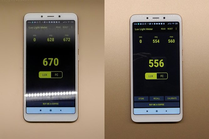

La geometria dell'illuminazione è nella figura seguente. Dato che gli occhi dell'utente si trovano ad almeno 35 cm dal piano del tavolo, non vengono raggiunti dalla luce diretta dei LED, e si evita così l'abbagliamento.
Ho misurato l'illuminamento con una app per smartphone (non so quanto precisa). Sono risultati 670 lux nella zona giusto sotto i LED, e circa 550 lux nella zona del tavolo più usata. Per scrittura e lavoro al computer è consigliato un illuminamento fra 300 e 750 lux, quindi quello che ho ottenuto dovrebbe essere adeguato.

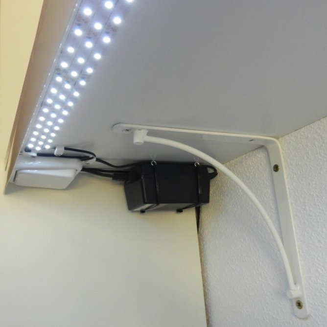

La mia prima "lampada sottomensola", costruita con LED meno potenti, un interruttore extra-piatto e l'alimentatore di una vecchia stampante. Utilizza come "minigonna" anti-abbagliamento un profilo in PVC a "L" di 3 x 3 cm.
