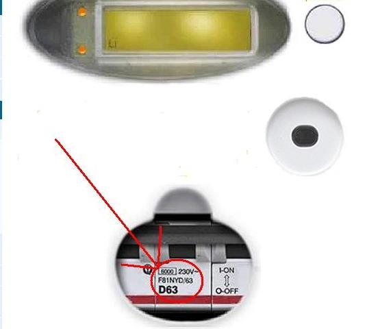

Messaggioda Foto UtenteToneo » 4 dic 2008, 18:01
Allora i 4,5 kA le case costruttrici li possono levare da mezzo
Perché mai? Per esempio, se hai 6 kA al contatore, ed hai un montante di tot metri con una certa sezione, alla fine del montante che corrente di corto circuito puoi avere? le tabelle di BTicino che avevi inserito servono a questo.
Il contatore è in casa quindi la montante è a monte del contatore e non mi interessa, poi come già detto l'interruttore è tripolare perciò di 6kA, sovradimensionato.
Se vedi le tabelle della bticino secondo loro la Icc0 è di 6kA, come è possibile che puoi avere questa corrente di c.to c.to a casa che dista sicuramente più di 2.6 m ?
se la norma impone minimo lo stesso PdI del contatore,
No, la norma (anzi sarebbe una guida) ti dà quattro possibilità:
- o calcolare (se conosci la rete del distributore)
- o misurare
- o chiedere al distributore
- o usare il massimo fra 6 kA e il PI dell'interruttore del distributore (se presente)
se minimo devo mettere il 6 kA (quanto è il contatore) che necessità c'è di chiedere all'Enel ?
Se mi dice cha a casa mia la corrente di c.to c.to è 3 kA che faccio secondo te ?
Quello che ti può dire l'Enel è, o uguale a 6 kA o inferiore, per cui sei costretto a mettere il 6 kA e il back up allora ? #-o
Foto UtenteToneo
Messaggi: 77
Iscritto il: 20 mag 2006, 18:41
[20] Re: Potere di interruzione monofase
Messaggioda Foto Utente6367 » 4 dic 2008, 18:16
Per montante si intende la conduttura che va dal contatore al quadro dell'impianto.
Può essere 5 cm o 50 metri.
Se vuoi chiamarlo diversamente ciò che conta è capire cosa è.
Questa Icc0 è quella al contatore, non alla cabina.
