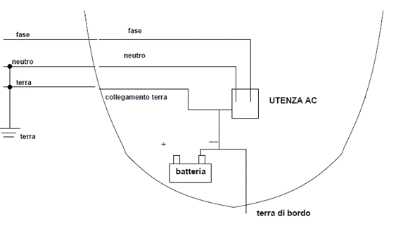

Quando si parla della terra, nelle barche da diporto, bisogna sempre pensare che le “terre” il realtà sono 2:
La “Terra vera” e la “Terra di bordo” (che in realtà è il mare).
Le due terre devono essere assolutamente separate fra loro.
Collegando le due terre abbiamo una ottima protezione per le persone, una sovratensione sulla massa di una apparecchiatura a 220 V si scaricherebbe sia attraverso il collegamento della terra di banchina sia tramite la terra di bordo.
Questa soluzione però, in caso di dispersione della fase sull’impianto DC, crea una gigantesca “Pila galvanica” tra i metalli immersi della barca e i metalli della banchina o di altre barche vicine.
La soluzione ottimale (ed approvata dalle normative ISO) per unire le due terre senza compromettere le barche adiacenti è installare un isolatore galvanico a valle della presa 220 V di bordo o meglio ancora un trasformatore galvanico.
- Allegati
- clip_image002.gif (9.76 KiB) Osservato 1974 volte
