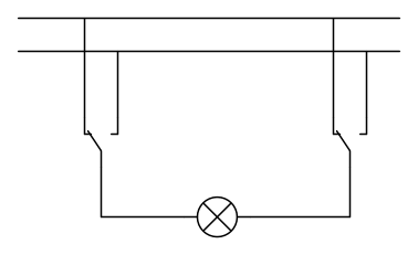

Io penso che la deviazione in discussione sia così.
Contatta:
[12] Re: Punto Luce
Messaggioda Foto Utentemir » 12 gen 2011, 18:28
StefanoSunda ha scritto:Io penso che la deviazione in discussione sia così.
..fase e neutro su ogni deviatore ?.... :shock:
Foto UtenteStefanoSunda
2.890 3 6 10
Messaggi: 1966
[13] Re: Punto Luce
Messaggioda Foto UtenteStefanoSunda » 12 gen 2011, 18:37
Non la conoscevi questa deviazione? Pensa si potrebbe mettere anche una presa tutto con tre fili. Forse il deviatore si sarà guastato per questo motivo? Comunque non è un esempio da emulare SCONSIGLIATO. ;-)

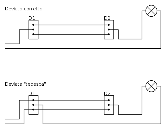

[19] Re: Punto Luce
Messaggioda Foto Utenteangus » 12 gen 2011, 23:32
mir ha scritto:
6367 ha scritto:Si chiama DEVIATA TEDESCA.
b-che utilità avrebbe?
Vista così forse si vede meglio:
D1 e D2 sono i due deviatori.
i cavi tra i due deviatori sono sempre 3 e i cavi verso la lampada sono sempre 2, MA...
se nel punto dove hai D2 volessi aggiungere una presa, con la deviata tedesca hai già F e N, con la deviata tradizionale ti manca la fase.
Questa deviata "deviata" era in uso molti anni fa, anche se chi faceva la cose bene (ancora prima delle DICO e delle norme CEI) cercava di non farla.
Contatta:
[20] Re: Punto Luce
Messaggioda Foto Utentemir » 12 gen 2011, 23:38
angus ha scritto:...anche se chi faceva la cose bene (ancora prima delle DICO e delle norme CEI) cercava di non farla.
quindi chi aveva buon senso non realizzava simili circuito solo per aggiungere una presa insieme ad un circuito luce (o viceversa).... :shock: ....(sembrerebbe solamente questa l'utilità un risparmio di rame..), ma perché tedesca ?
