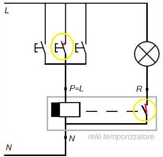

elettrodomus può essere come dici, anche se un'immagine di questo "magnetotermico" forse aiuterebbe. ;-)
[12] Re: Relè luce scala da sostituire
Messaggioda Foto Utenteelettrodomus » 23 feb 2011, 0:58
infatti, sono dovuto andare ad immaginazione :D

[14] Re: Relè luce scala da sostituire
Messaggioda Foto UtenteKelvin » 23 feb 2011, 9:52
Arcano risolto l'impianto e come ha detto elettrodomus Immagine.
C' era un pulsante guasto (sempre chiuso), ho sostituito il relè con un di quelli in commercio ma ho dovuto invertire il neutro con un fase sui morsetti
Grazie per le info.
Marco
