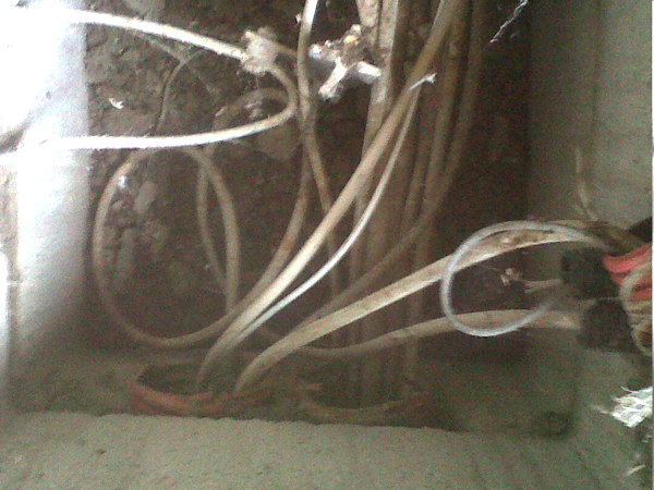

[16] Re: Interruzioni frequenti per intervento MTD
Messaggioda Foto UtentePlexmax » 14 ott 2011, 17:26
Dici che puo essere il cantiere , ma è lontano e non creo che siamo sotto la stessa centralina.....
Domattina vado a prendere un interruttore selettivo....visto che vado io , devo proprio chiedere un " interruttore selettivo " devo prenderlo degli stessi amper che è quello cui sostituisco?
Questo è il pozzetto fuori dal mio garage
Questo penso sia ancora a norma dovrebbe essere del 2003
Il mio quadretto

Messaggioda Foto Utenteisd88 » 14 ott 2011, 18:23
per quanto riguarda la norma nel senso chehai un tratto di 100 metri di linea non protetta dai contatti indiretti, brutta cosa

Messaggioda Foto Utenteattilio » 14 ott 2011, 18:31
Ma ora, mi pare di capire, riporterà le cose in ordine, giusto?
Il differenziale selettivo va posto all' orignine dell' impianto (subito dopo il contatore), la In dell' interruttore deve essere la medesima di quello attuale e comunque il differenziale (se puro) deve essere accoppiato sempre ad un opportuno magnetotermico.
Il valore di Idn (corrente differenziale) dovrebbe essere scelto in base al valore della Rt dell' impianto di terra condominiale, si dia per buono che 300 mA possa essere un valore accettaile, ovviamente col beneficio del dubbio.
Informati con l'amministratore, se di recente sono state fatte verifiche all' impianto di terra, ed eventualmente chiedi di vedere la relazione tecnica della ditta che ha eseguito la misura, con quel valore in mano si può scegliere senza troppi dubbi il giusto interruttore.

Messaggioda Foto Utente6367 » 14 ott 2011, 18:42
Ci sono delle masse?
Foto Utente6367
22,3k 6 9 12
Messaggi: 6997
Iscritto il: 9 set 2005, 0:00
[20] Re: Interruzioni frequenti per intervento MTD
Messaggioda Foto Utenteisd88 » 14 ott 2011, 18:56
ho posto la medesima domanda diversi post fa attendiamo con ansia la risposta :D
