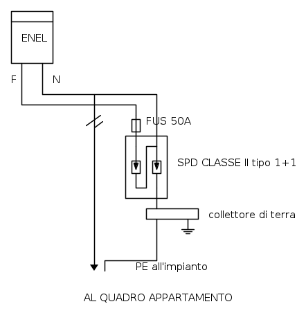

Il mio caso allora è uguale al tuo. Nel senso che il quadro che sto considerando è proprio a 20cm dal contatore Enel e nello stesso quadro ho la barra col collettore di terra.
Io ragiono sempre NON considerando quello dell'Enel un C63, ma facendo finta che sia un semplice sezionatore.
Per questo motivo ho messo quel magnetotermico subito a valle del punto di consegna.
Che a questo punto dovrebbe servire da protezione e sezionamento "generale" dell'impianto e anche da protezione dell'SPD.
a valle poi ho messo SOLO il differenziale e non un MTD, perché un altro magnetotermico, in cascata, nello stesso quadro e con la stessa In mi sembrava assurdo... sto dicendo una cavolata?

angus ha scritto:Hai parlato di questo morsetto passante per il CT... ma nel mio SPD non c'è. e guardando anche altri modelli di SPD di classe II, non lo vedo.
Non importa. Puoi fare un "entra-esci", oppure utilizzare un morsetto a mantello senza interruzione del PE principale.

Messaggioda Foto Utenteangus » 10 gen 2012, 23:51
6367 ha scritto:Non importa. Puoi fare un "entra-esci", oppure utilizzare un morsetto a mantello senza interruzione del PE principale.
Avendo il collettore di terra a 10cm, arrivo con il conduttore di terra dai dispersori sul collettore e poi con uno spezzone corto vado all'SPD... oppure meglio il conduttore di terra diretto all'spd e poi con il morsetto PE, torno al collettore...?

[16] Re: Dubbio installazione SPD classe II
Messaggioda Foto Utentemarco61 » 11 gen 2012, 10:20
Io ho collegato uno spezzone di corda da scaricatore a collettore (vano contatori), dove arriva il conduttore di terra e parte il PE facente parte del cavo multipolare che alimenta il mio appartamento. Non ho messo nessun automatico a valle del contatore ma penso che anche la tua soluzione vada bene.
Inizialmente mi avevano consigliato di non mettere niente a protezione dell'SPD, affidandomi al mgt dell'enel (lo so che non è garantito) ma poi, avendo avuto dei problemi, ho preferito mettere un fusibile a cartuccia da 50A anche per motivi di sezionamento.
Comunque da quando ho installato l'SPD non ho più avuto problemi di scatto differenziali, o quanto meno si sono ridotti tantissimo, durante i temporali .

[18] Re: Dubbio installazione SPD classe II
Messaggioda Foto Utentegjkfriend » 31 ago 2012, 16:47
Anche io nella guida della ABB ho trovato che è necessario non interrompere il conduttore di terra sull' SPD, ma fare una sorta di "piercing".
Quindi si fa un "cappio" sbucciato e si inserisce nel morsetto di terra dell'SPD ?

[19] Re: Dubbio installazione SPD classe II
Messaggioda Foto UtenteCGIUSEPPE61 » 31 ago 2012, 18:14
Scusate la mia intromissione, ma da quanto vedo negli schemi viene installato un SPD di classe II in prossimità del contatore , praticamente a monte della linea dorsale che andrà ad alimentare il Q.G. appartamento. Secondo me l'installazione non è corretta. L' SPD di classe II non sono adatti alla protezione contro le scariche dirette ma possono essere impiegati quando si debbano scaricare correnti provocate da sovratensioni indotte o piccole parti della corrente di fulmine: all'ingresso delle linee di alimentazione delle strutture senza LPS esterno, nei quadri divisionali se distano più di 10 m dal quadro principale. O_/

Messaggioda Foto Utente6367 » 31 ago 2012, 19:17
Non è ottimale. Ciò che conta è la distanza misurata sulla linea dei carichi.
