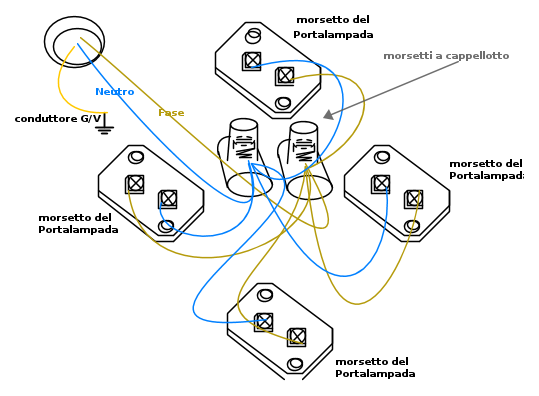

Le lampadine illuminano i 4 angoli di una struttura in cartongesso a forma di rombo e sono semi-nascoste dal dislivello del cartongesso stesso. Quindi devono accendersi tutte insieme alla pressione dello stesso interruttore.
Sono a basso consumo... credo 20W ciascuna, ma non ricordo con certezza.
Collegamento multiplo

la connessione del conduttore di terra (giallo/verde) interesserà le eventuali strutture metalliche presenti dei punti luce (se previsto) i conduttori di colore azzurro (neutro) e fase (marrone) del punto luce già presenti andranno ad alimentare i quattro portalampada connessi in parallelo con conduttore di sezione
utilizzando per i collegamenti dei morsetti a cappellotto...considerando solamente i morsetti dei portalampada le connessioni in assenza di tensione diverrebbero:
utilizzando per i collegamenti dei morsetti a cappellotto...considerando solamente i morsetti dei portalampada le connessioni in assenza di tensione diverrebbero:0
Perfetto!
Sei stato precisissimo e molto paziente.
Se dovessi farlo io presterò molta attenzione!
Grazie!
