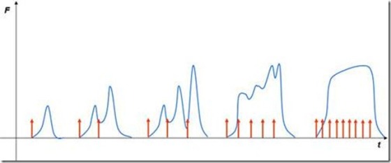

Messaggioda Foto Utenteelettrodomus » 9 giu 2012, 19:09
Anche a me risulta che l'alternata sia più pericolosa, nel senso che induce il fenomeno della tetanizzazione:
La normale stimolazione muscolare avviene a livello cellulare in questo modo:
Nel caso di elettrocuzione la corrente indotta si sovrappone a questo principio di funzionamento del nostro corpo (inteso come stimolazione "per impulsi").
All'aumentare della frequenza degli impulsi elettrici, i muscoli (che non hanno il tempo di rilassarsi) finiscono per contrarsi in modo continuo e sempre più inarrestabile; più o meno questo avviene secondo quanto riportato in questo grafico:
fonte
Il rischio insomma è quello di "rimanere attaccato" e quindi essere sottoposto per tempi maggiori a tutti gli altri rischi che comporta l'elettrocuzione.
Mi risulta comunque che il fenomeno avvenga anche con la continua, ma a grandezze più elevate.
Igor

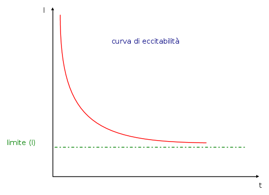

Messaggioda Foto Utenteconsole6 » 10 giu 2012, 12:21
candy ha scritto:... La pericolosità maggiore sembra risiedere nella corrente alternata in quanto, a verte frequenza, stimola le cellule in modo tale da...
E' vero, la curva di eccitabilità della cellula ha un andamento iperbolico e cio' significa che, nel caso di stimoli elettrici, la cellula è sensibile alla quantità di carica It e, se l'impulso rimane sotto questa soglia, la cellula rimane a riposo.
Graficamente si ha:
Per cui ad alte frequenze la pericolosità della corrente diminuisce perché la cellula reagisce all'impulso e mantiene come uno stato di memoria, in modo tale che, per reagire ad un impulso successivo, quest'ultimo deve essere superiore al precedente.
