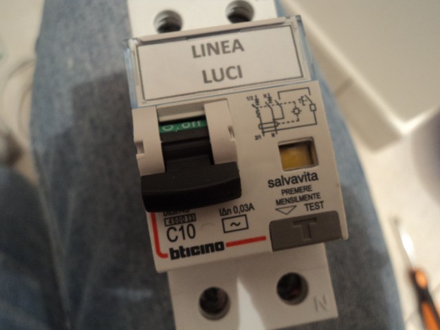

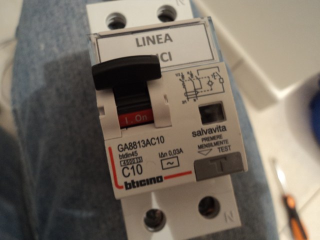

Messaggioda Foto Utenteattilio » 30 dic 2012, 18:39
Ad esempio sui nuovi modelli bticino, la finestrella è vuota (trasparente) in caso di normale funzionamento o di intervento degli sganciatori da sovracorrente (foto 1), la stessa finestrella diventa invece gialla, in caso di intervento per sgancio del relè differenziale a seguito di dispersione verso terra (foto 2)
Foto 1
Foto 2

Messaggioda Foto UtenteMarco18 » 30 dic 2012, 18:46
Ah capito, quindi se non erro, se scatta il termico, la finestrella non si colora, mentre se scatta il differenziale diciamo si colora di giallo. Giusto?
Foto UtenteMarco18
63 5 12
Messaggi: 225
Iscritto il: 9 gen 2011, 17:23
[15] Re: Differenziale e magnetotermico, vecchio impianto.
Messaggioda Foto Utenteattilio » 30 dic 2012, 18:56
Esattamente :ok:
