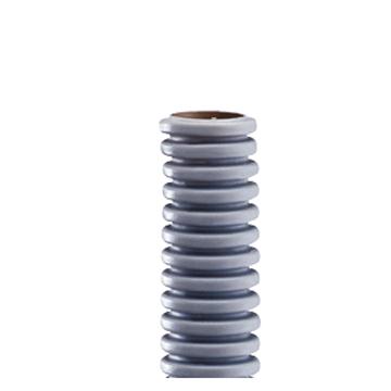

Messaggioda Foto Utentetormen » 27 mar 2013, 11:20
Altrimenti usa tubo corrugato tipo ICTA invece di quello classico. E' più resistente e per mia esperienza è veramente difficile si rompa..
Foto Utentetormen
50 2 5
Messaggi: 93
Iscritto il: 20 ago 2012, 11:47
[20] Re: Condutture all'esterno
Messaggioda Foto UtenteMassimoB » 27 mar 2013, 11:27
E' vero con il tubo ICTA il tutto diventa molto più affidabile, di catalogo è 3 volte più resistente alle sollecitazioni
