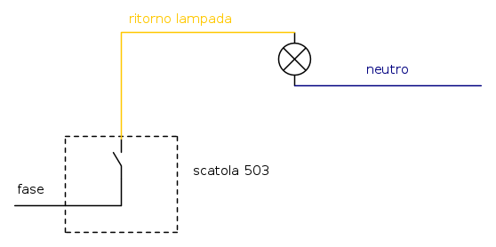

schema attuale:

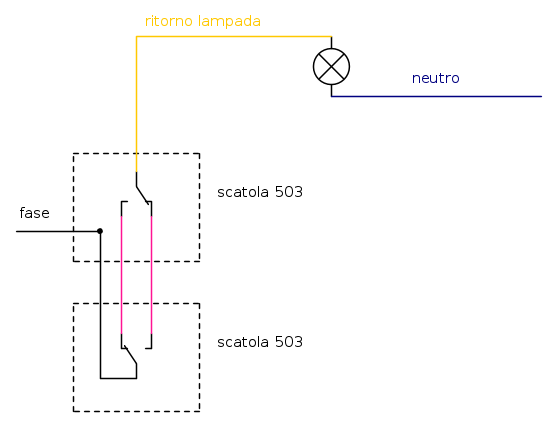

e schema di progetto:
il puntino nero rappresenta una giunzione, ti conviene usare un morsetto a cappuccio, se usi il nastro assicurati di isolare con cura.
Ma soprattutto rispetta le sezioni e cerca di usare colori diversi in modo da identificare i cavi della deviata distinguendoli dalla fase in ingresso e dal ritorno lampada, ti assicuro che un domani farai veramente molta meno fatica a identificare i cavi.

Foto Utentealessandro87 perdonami ma trovo alquanto sconsigliato fare giunzioni con morsetti volanti all' interno di scatole con frutti.

Foto UtenteMassimoB hai ragione non è il massimo, però in casi del genere come si può fare allora?

Messaggioda Foto UtenteMassimoB » 5 apr 2013, 22:27
Sostituire il cavo con uno nuovo .
Questo sarebbe il modo giusto di operare.
