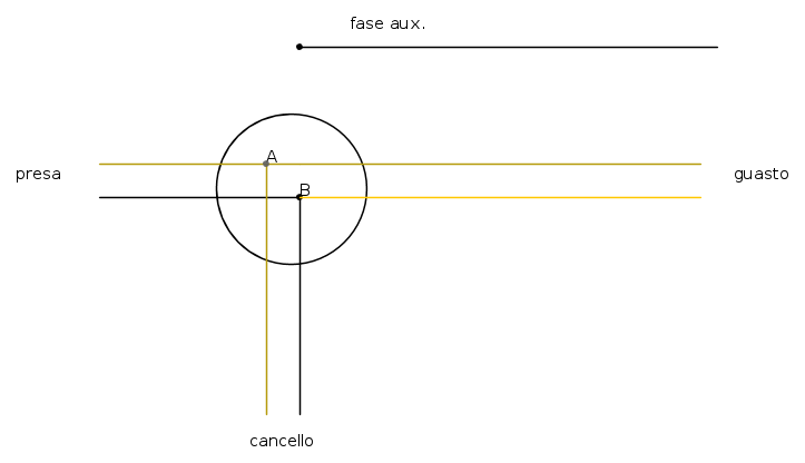

Messaggioda Foto Utentealessandro87 » 19 ago 2013, 15:52
Ecco uno schema (NB i fili che fanno capo alla giunzione in A sono rossi, mentre il giallo in realtà è un gialloverde, purtroppo ho un problema con fidocad...)
Parallelamente a tale circuito esiste una linea luci di cui ho rappresentato solo il conduttore di fase (aux).
Ho scollegato le giunzioni A e B, rimettendo insieme i rossi e i neri del cancello e delle prese, e con il tester ho rilevato i seguenti valori:
- ddp fase aux - nero cancello/presa = circa 230 V
- ddp fase aux - rosso cancello/presa = circa 230 V
- ddp fase aux - rosso = 153 V
- ddp fase aux - gialloverde = 153 V
Successivamente abbiamo (tempo addietro) fatto la seguente prova: servendosi di una prolunga e scollegando le giunzioni A e B, abbiamo dato tensione alla presa e al cancello in maniera tale che la fase fosse il rosso e il neutro nero: la presa, il cancello e i pulsanti di apertura funzionavano correttamente.
Alla luce di tutto ciò non riesco assolutamente a spiegarmi i valori che ho riportato sopra...

[17] Re: Invertire fase e neutro cancello automatico
Messaggioda Foto Utenteangus » 19 ago 2013, 16:02
Io capisco la buona volontà e la voglia di "accontentare" il cliente senza fare lavori evitabili.
Ma qui, quello che si DEVE fare è portare una linea nuova, partendo da un quadro di distribuzione o al massimo da una scatola di derivazione, per alimentare il cancello (ed eventualmente la presa).
La linea ovviamente deve essere di adeguata sezione, il cavo deve essere adatto per l'ambiente in cui andrà posato e tutta la conduttura deve essere protetta di conseguenza.
Tutto il resto, prove, provette, misure, dubbi, ecc... lasciano il tempo che trovano.

[18] Re: Invertire fase e neutro cancello automatico
Messaggioda Foto Utentestefanob70 » 19 ago 2013, 16:07
Concordo con Angus,rischi di perdere piu' tempo che impiegheresti nel rifare una nuova linea.
Le misure avrebbero senso,se si trattasse di un impianto a regola d'arte...

[19] Re: Invertire fase e neutro cancello automatico
Messaggioda Foto Utentealessandro87 » 19 ago 2013, 16:15
certo, capisco perfettamente, ma dal punto di vista puramente teorico quei valori che significato hanno?
