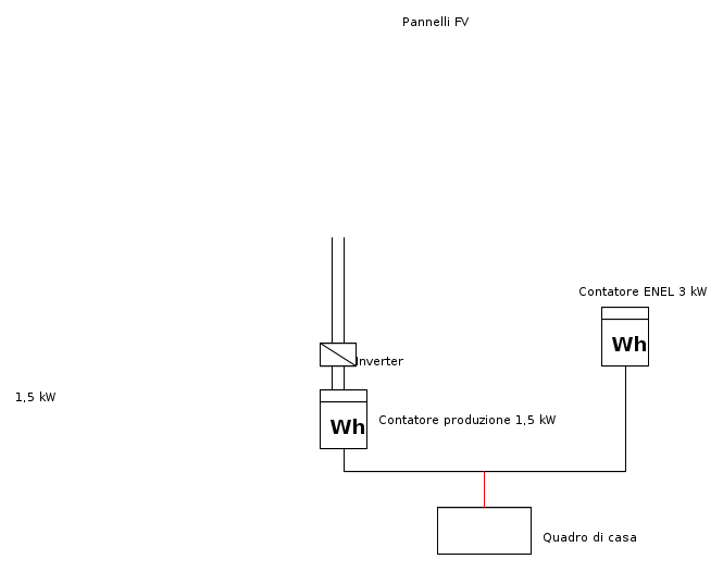

Messaggioda Foto Utenterosino » 30 set 2013, 17:22
eh eh 10 a 1 che il montante dal contatore non ha nessuna protezione :cool:

Messaggioda Foto UtenteGiovepluvio » 30 set 2013, 17:25
Così come quello del fotovoltaico fino al DDI... #-o

Messaggioda Foto UtenteDaemian » 30 set 2013, 19:35
Il tratto che mi interessa dimensionare è quello riportato in ROSSO.
Per quanto concerne le protezioni (non riportate nello schema) l'istallatore mi ha detto che la montante non è protetta da sovraccarico.

Messaggioda Foto UtenteGiovepluvio » 1 ott 2013, 9:38
Se l'impianto è fatto così su quel tratto di linea potresti avere correnti corrispondenti a circa 5 kW di assorbimento.
Se l'impianto è fatto così il tuo installatore è meglio che cambi mestiere.

Messaggioda Foto Utenterosino » 1 ott 2013, 9:42
Giovepluvio ha scritto:Se l'impianto è fatto così il tuo installatore è meglio che cambi mestiere.
:ok:
Opterei per un collegamento a "V" in quel tratto.... tralasciando la bontà del lavoro fatto :twisted:

Messaggioda Foto UtenteDaemian » 1 ott 2013, 9:45
Si, anche io gli ho suggerito un collegamento a "V" ed acneh io gli ho fatto notare la scarsa qualità dell'impianto...comunque è stato svelato l'arcano, cioè il tratto in rosso è soggetto a correnti elevate.

Messaggioda Foto UtenteGiovepluvio » 1 ott 2013, 9:53
Possibile che in quel quadro non ci sia un MT 2x16 che fa da generale? ?%
Perché in questo caso quanto sopra non sarebbe valido.

Messaggioda Foto Utenteattilio » 1 ott 2013, 10:09
Fatta salva la mancanza di DG e DDI sullo schema disegnato, cosa c' e` che non va in quel parallelo?

Messaggioda Foto UtenteGiovepluvio » 1 ott 2013, 11:07
In assoluto nulla.
Potenzialmente vedo problemi di protezione delle linee e di continuità di servizio (la derivazione a T è la peggiore da questo punto di vista). E' chiaro che senza dati esatti sono solo considerazioni generali.
