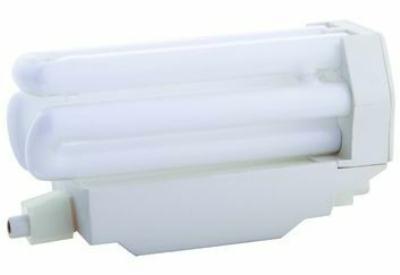

Per cominciare grazie a tutti. Ho smontato tutti i lampadari stamattina :ok: e sono lampade alogene lineari attacco r7s da 150W e una da 200W.
Si lo so sono un'esagerazione infatti sono collegate 2 a 2 così ne accendiamo sempre la metà anche perché la cucina ha una forma strana a L con la zona cottura staccata dal tavolo.
Premesso che mia madre è la classica che entra in casa accende tutte le luci della casa e le lascia accese inutilmente ...ogni volta la sgrido :evil: ma non riesce a smettere quindi ho deciso, nelle altre zone della casa, di sostituire tutte le lampadine ad incandescenza con quelle a led (col classico attacco ad avvitamento :D ) ,ho speso 219 euro in lampadine al mediaworld, magari ci metterò anni ad ammortizzare i costi ma sinceramente non sopporto e mi infastidiscono gli sprechi energetici (non solo per i costi).
Se non ho capito male quindi non ci sono ancora lampadine con attacco r7s a basso consumo?
L'unica soluzione è cambiare i lampadari?
Peccato che non esistano a led perché a me piacciono moltissimo, anche la luce che fanno non è sgradevole (peccato che costavano 16 euro l'una....)

Smishaaa ha scritto:Per cominciare grazie a tutti. Ho smontato tutti i lampadari stamattina :ok: e sono lampade alogene lineari attacco r7s da 150W e una da 200W.
Come soluzione transitoria puoi iniziare a cambiare le lampadine alogene esistenti con quelle di ultima generazione, consumano un 20/30% meno delle alogene di vecchia generazione.
Non c'è ancora nulla con quella resa e quelle dimensioni
Temo di si. Acquista lampadari (o plafoniere) con almeno 2/3 portalampade con attacco E27 in modo da poter montare lampadine con resa maggiore ed avere margine per arrivare all'intensità luminosa necessaria.

smishaaa ha scritto:Se non ho capito male quindi non ci sono ancora lampadine con attacco r7s a basso consumo?
Diciamo che hai capito bene al 90%. :mrgreen:
Le lampadine esistono; solo che non sono commercializzate (almeno su larga scala).
Qualche anno fa erano vendute dalla Beghelli, ma non so se sono ancora commerciate.
Comunque sono dei "cosi" del genere:
lampada introvabile.jpg (6.28 KiB) Osservato 4249 volte
C'è sempre da valutare se è possibile inserirle nel faretto a causa dell'elevatao ingombro.
