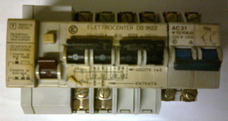

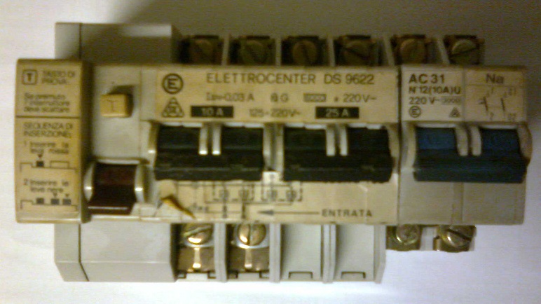

Chiedo venia a tutti quanti per l'erronea denominazione delle prese...
... comunque per intenderci sono le classiche prese per abitazione, la versione, però, con il passo tra i terminali più grande (e con i terminali stessi più grandi)...
... e sicuramente sono, come dite, quelle da 16A.
Finalmente vi invio la foto dell'attuale insieme differenziale, magnetotermici (nota, quello blu, come dicevo poco sopra, non è più utilizzato, serviva la cantina).
Grazie ancora di tutto.

Oddio..... mai visto quell'interruttore.... 1 entrata e 2 uscite....
Vabbè poco male visto che eliminandolo hai 6 moduli liberi di spazio metterei un bel generale magnetotermico 2P da 25A (oppure un sezionatore se a monte hai altre protezioni) e due magnetotermici differenziali 1P+N 0,03A rispettivamente da 10 e 16A per le linee luce e forza motrice.
Per i poteri di interruzioni dovresti dirci la distanza dal contatore Enel e la sezione della linea montante.
Sei giovane!
Era una soluzione relativamente diffusa.... mi sembra che anche BTicino avesse una cosa simile.
Adatta al centralino tipico italiano.
