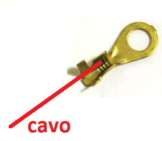

Messaggioda Foto UtentePietroBaima » 18 nov 2014, 14:44
Dunque, devi acquistare un occhiello per cavi.
Facciamo l'ipotesi che l'occhiello che acquisti sia quello di questa foto:
Non devi fare altro che inserire il cavo nella sede e chiudere i lembi dell'occhiello con una pinza.
Poi prendi il tutto e lo serri nella vite della spina nera.

[15] Re: Come fare la presa UPS da 10 A
Messaggioda Foto Utenteclaudiocedrone » 18 nov 2014, 14:47
:-) I capicorda più indicati in questo caso sono quelli a forcella, se hai la pinza per crimpare non capisco dove stia il problema... avrà pure una "posizione" per crimpare i capicorda, tutto sta ad individuarla :roll: ... aggiungi un fusibile rapido ma da qualcosa meno dei 10 A (ti conviene ;-) magari da 8 A). O_/

[16] Re: Come fare la presa UPS da 10 A
Messaggioda Foto Utentemtguido » 18 nov 2014, 15:25
Ah ecco adesso finalmente ho capito!!! Mi mancano questi occhielli che poi si fissano alle viti!!!
Mentre invece i capicorda a forcella che dice claudio cosa sono?
La crimpatrice servirebbe solamente dopo che avrò gli occhielli da crimpare giusto? Cioè adesso sul semplice spinotto con occhiello e vite non posso crimpare nulla, ho capito bene?

[17] Re: Come fare la presa UPS da 10 A
Messaggioda Foto UtentePietroBaima » 18 nov 2014, 15:30
mtguido ha scritto:Ah ecco adesso finalmente ho capito!!! Mi mancano questi occhielli che poi si fissano alle viti!!!
Yep
mtguido ha scritto:Mentre invece i capicorda a forcella che dice claudio cosa sono?
mtguido ha scritto:La crimpatrice servirebbe solamente dopo che avrò gli occhielli da crimpare giusto?
Sì, altrimenti cosa crimpi?
