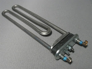

cosa è la resistenza corazzata?

albertagort ha scritto:cosa è la resistenza corazzata?
Non si chiama così? E' quella per il riscaldamento dell'acqua nella vasca delle lava-trici/stoviglie. Io la chiamo così perché è contenuta in un involucro di acciaio ermetico.

e quindi in sostanza se c'era il buco come mai scattava il differenziale? era bagnata e quindi scaricava a terra?

albertagort ha scritto:scaricava a terra?
Esatto. Alla chiusura del contatto bipolare di accensione, anche a resistenza non attiva, c'era passaggio di corrente tra uno dei conduttori attivi e la terra tramite l'acqua (o il velo d'acqua) nella vasca.

Io ho un metodo con la mia lavastoviglie che saltuariamente (tre volte negli ultimi 5 anni) mi fa scattare il differenziale a metà lavaggio. La spengo, attendo un giorno e torna tutto a posto. Non so perché, so solo che il tecnico non lo chiamo e la lavastoviglie continua il suo lavoro.

:-) Potrebbe essere anche a te un problema della resistenza e la microlesione nell'isolamento viene otturata dal calcare lasciando a riposo il tutto. O_/
