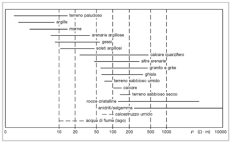

conoscendo la resistività del terreno o ipotizzando essa tramite l'ormai esperienza acquisita si può calcolare un ipotetica resistenza di terra tramite 2 formule in funzione che il dispersore sia verticale o orizzontale, nel primo caso la resistenza di terra vale, Rt=resistività/Lunghezza puntazza nel secondo caso Rt=2*resistività/Lunghezza dispersore, il fatto più interessante è però questo, quando si progetta un'impianto elettrico per esempio un edificio alimentato in TT noi sappiamo già qual è il valore di resistenza di terra che si vuole ottenere ipotizziamo per esempio, 500ohm*m di resitività del terreno (dato preso dalla tabella della norma CEI 64-12) e si voglia arrivare a 100ohm ora con questo valore ed applicando la formula sopra scritta possiamo calcolare quanti metri di corda di rame nuda da 35mmq o quanti metri di tondino di acciaio da 50mmq si dovrà posare:
L= 2*resistività/resistenza L=2*500/100 L=10m
tabella dalla norma CEI 64-12
