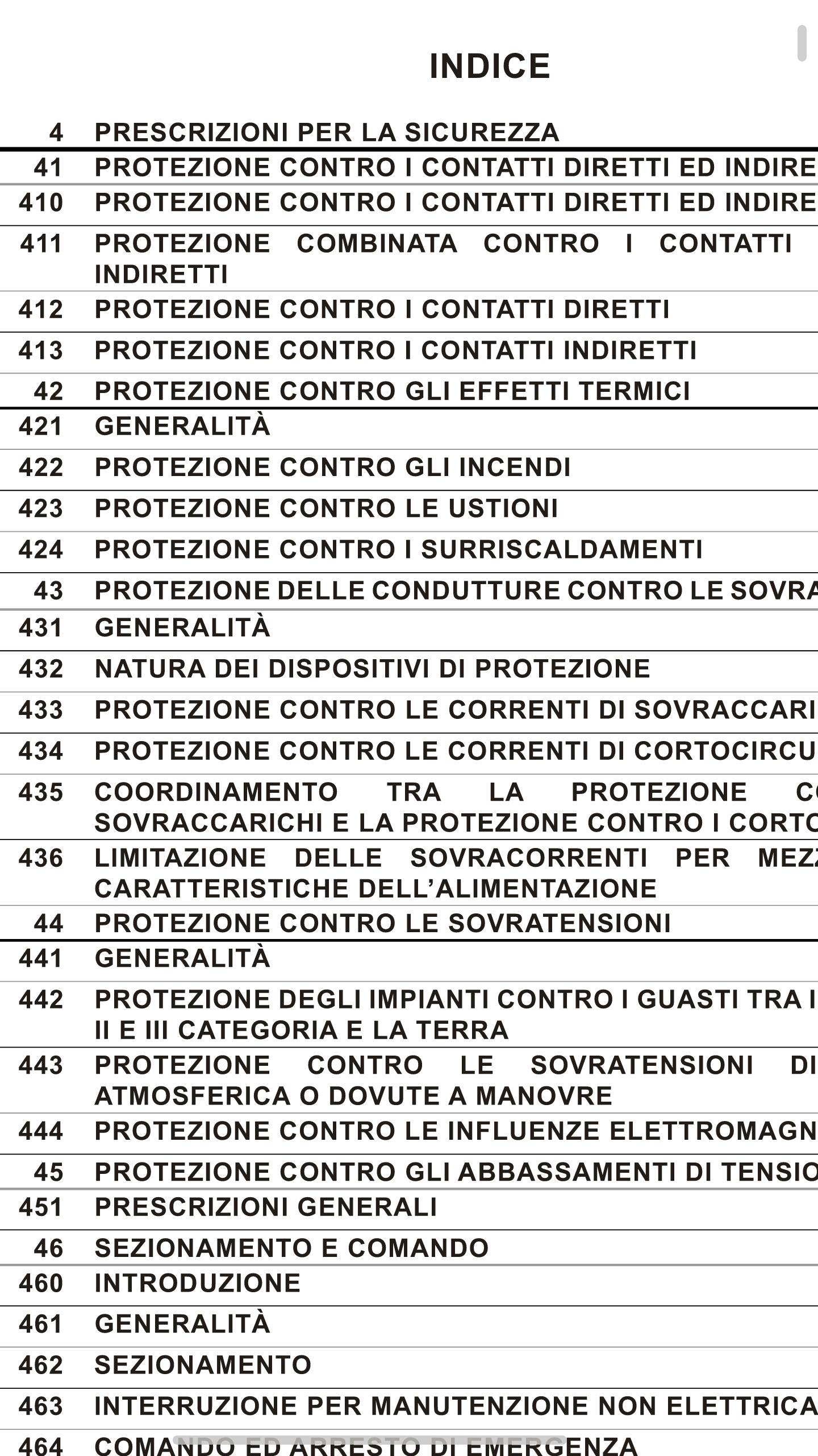

Messaggioda Foto Utenteiosolo35 » 13 mag 2015, 20:24
È un'insieme di deduzioni di articoli e di conoscenze ricavate dalle norma nello specifico trovi la protezione contro i contatti indiretti che deve essere eseguita con il coordinamento delle protezioni interruttore differenziale ed impianto di messa ma non trovi la quantità dei differenziali ecco alcuni capitoli della norma
