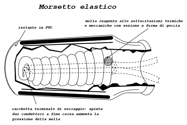

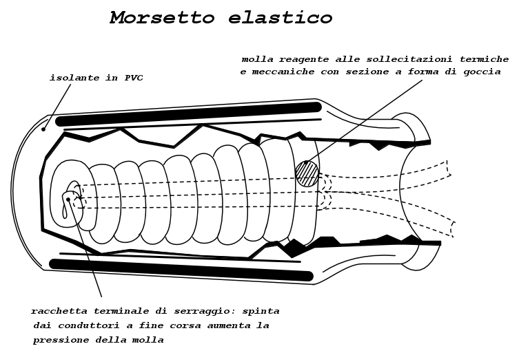

aldofab ha scritto: ..qualcuno sarebbe cosi' gentile da darmi qualunque tipo di informazione sul terminale in foto?
Quel tipo di morsetto, a me noto come giuntafilo isolante a molla, veniva utilizzato tempo fa per eseguire giunzioni su conduttori con sezioni da 2 a 26 mmq; mi è capitato di incontrarli anche poco tempo fa in qualche giunzione, sia su alcuni impianti elettrici di tipo civile che su dispositivi elettrici di produttori o marche non propriamente blasonate ...
Il loro funzionamento è molto semplice, all'interno del cappuccio isolante si trova un morsetto elastico realizzato da una spirale attraverso la quale realizza un contatto nel momento in cui si va ad avvitare la stessa sulla sezione di due o più conduttori di idonea sezione al morsetto.
A giudicare da quelli che mi sono capitati e dal tempo del loro lavoro egregiamente svolto direi che quelli realizzati allora garantivano un buon risultato ai fini della connessione e dell'isolamento.
Immagino che allora abbiano riscosso successo per il loro utilizzo senza la necessità di attrezzi (giraviti...) e per le loro buone caratteristiche elettrico-meccaniche.
Le sezioni disponibili, venivano identificate in funzione di una lettera: Y=2..6 mmq; R=5..10 mmq....etc.
Ora con quanto esposto, non voglio consigliare simili morsetti, considerando oggi disponibili sul mercato dei buoni morsetti del tipo a fissaggio con vite, che offrono un buon isolamento ed un ottimo serraggio della giunzione, oltre la comodità per un'eventuale misura sul punto di giunzione. ;-)
