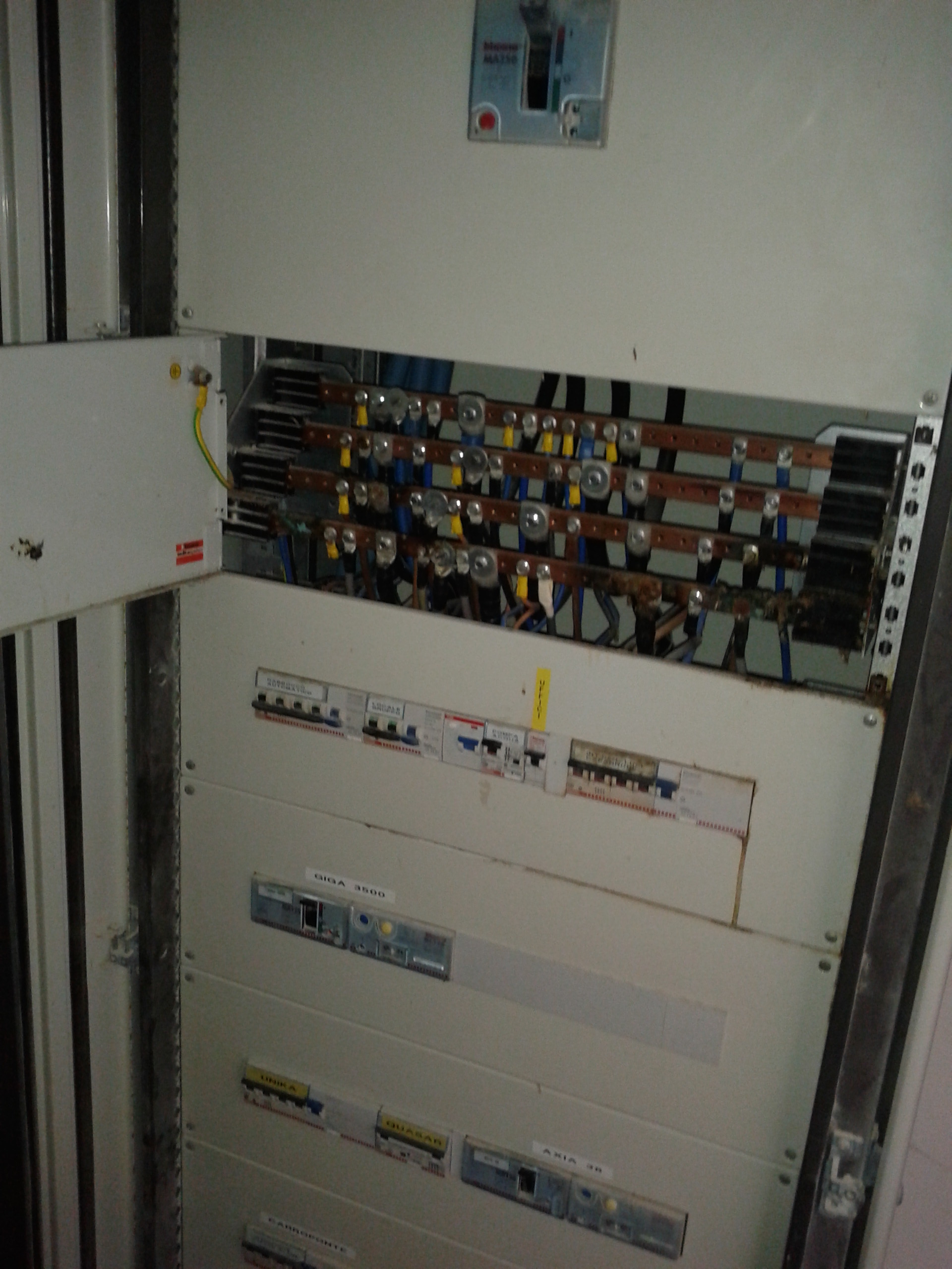

Messaggioda Foto Utentelillo » 6 nov 2015, 10:40
Foto Utenteattilio ha scritto:non vedo parti attive "scoperte", magari sono fuori campo, ma non è che è stata una fucilata del capo elettricista? ;-)
sei un ottimo osservatore Foto Utenteattilio.
questo è il quadro completo:
dalla foto purtroppo non si apprezza tantissimo il materiale organico sulle barre in basso a destra :lol:
anzi, approfitto di chi ne ha viste e sa più di me....ma è regolare avere parti in tensione così vicine allo sportello (metallico) del quadro?
leggo sulla 64-8/4 art. 412.2.3:
Le barriere e gli involucri devono essere saldamente fissati ed avere..[omissis]...una conveniente separazione dalle parti attive, nelle condizioni di servizio prevedibili, tenuto conto delle condizioni ambientali.
Foto Utentelillo
20,5k 7 12 13
Messaggi: 4176
Località: Nuovo Mondo
[15] Re: Guasti elettrici provocati da animali
Messaggioda Foto Utenteattilio » 6 nov 2015, 11:29
Foto Utentelillo ha scritto:ma è regolare avere parti in tensione così vicine allo sportello (metallico) del quadro?
una barriera in plexiglas non costa molto, anche se contro i topi non fa granché
stessa sorte è toccata anche a un (uno per dire!) topo in uno (uno per dire!) dei quadri di uno (uno per dire!) dei capannoni dove lavoravo
odio l'odore di topo "elettrocauterizzato" ! :evil:

[16] Re: Guasti elettrici provocati da animali
Messaggioda Foto Utentelillo » 6 nov 2015, 11:35
Foto Utenteattilio ha scritto:una barriera in plexiglas non costa molto
esattamente quello che gli ho detto io.
Foto Utenteattilio ha scritto:anche se contro i topi non fa granché
vedessi le condizioni dell'impianto, concorderesti con me che non prendono la porta principale per arrivare li.
