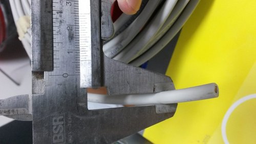

giorgiodavid ha scritto:nella mia tabella di un famoso produttore non è indicato lo spessore della guaina... mi sembra in ogni caso una follia 6 mm per un cavo di 1,5 mmq
se è quella che hai citato prima, ti danno il valore medio del diametro del cavo finito (6,05 mm) allo spessore della guaina ci arrivi per differenza
come ti dicevo ne ho delle matasse, che posso misurare, ma andando a memoria i 6 mm sono più che possibili
E si, adesso c'ero arrivato...

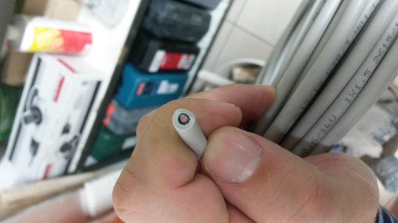

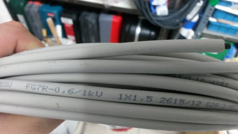

giorgiodavid ha scritto:Vorrei capire per quale motivo non stampano la sezione del cavo sulla guaina
come sarebbe? forse si è scolorita nel tempo
questo è un General Cavi
non so se si riesce a vedere ma il diametro è proprio quello, 6 mm decimo più o decimo meno
saluti

Messaggioda Foto Utentegiorgiodavid » 14 nov 2015, 23:50
Grazie, è proprio quello che volevo sapere! Questa è una bella conferma visiva, meglio di spiegazioni testuali... si vede benissimo!!! Anche la marcatura della sezione, ma io intendevo che non la trovo mai su cavi N07VK... :(

Messaggioda Foto Utenteattilio » 14 nov 2015, 23:57
sulle cordine N07V-K, di solito la stampigliatura è fatta in rilievo senza inchiostro, e non sempre è ben visibile
così a bruciapelo non mi ricordo se la si trova anche sulle sezioni più piccole però
