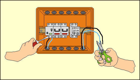

aika ha scritto:Cerco di spiegarmi meglio
E' un appartamento solo siccome è molto lungo e stretto io lo dividerei con più centralini nel primo metterei
Generale MT 32A a valle
N°1MT 25A che protegge N°1 linea per il centralino della cucina e salone linea lunga circa 15mt
N°1M T25A per proteggere un'altra linea per il centralino zona notte linea lunga circa 25mt
Questo sarebbe il Quadro Generale (+QG).
OK se l'involucro del quadro è a doppio isolamento.
aika ha scritto:N°1MTD 16 A climatizzatore
N°1MTD 10A Ian 0.03 luci giardino
N°1MTD 6A 0,03 Caldaia
DIFF 25A Ian 0.03 a valle
N°1MT 16 A prese garage e caldaia
N°1MT10A luci garage e caldaia
N° 1MT 10A luci emergenza
OK. Questo presumo sia tutto nel +QG.
aika ha scritto:Il centralino cucina salone sarebbe cosi composto N°1 DIFF 25A Ian 0,03 a valle
N° 3MT 16A per le varie prese FM cucina frigo forno lavastoviglie piastra a induzione
N°1 MT 10 A luci cucina corridoio
N° 1 MT 6A alimentazione antenna
OK.
aika ha scritto:Il centralino zona notte cosi composto
N°1DIFF.10A Ian0,01a valle
N°1MT 10A LUCI E PRESE BAGNI
N° 1MT 16A per le varie prese FM
N°1 MT 10 A luci prese 10A studio
OK.
aika ha scritto:Dal contatore Enel al centralino ci sono circa 15 mt netterei un tubo corrugato con cavo N07V-K 6mmq
OK.
Il tutto ovviamente va realizzato da installatore qualificato DM 37/08 con rilascio di DICO e allegati obbligatori, tra cui il progetto. Se la fornitura ENEL è superiore a 6 kW e/o l'appartamento supera i 400 mq il progetto deve essere redatto da professionista iscritto all'albo.

Mike cosa intendi per quadro generale a doppio isolamento io in casa dove abito adesso ne ho uno tipo quello che ti mando nell'allegato se non va bene mettimi una foto di come deve essere e per piacere spiegami la differenza.
Io metterò solo i tubi corrugati e magari i 3 quadri.
