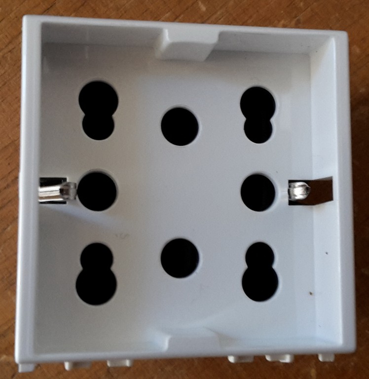

Messaggioda Foto Utenteandreandrea » 13 gen 2016, 14:39
Sono il fortunato possessore di questa presa a spina. La chiameremo P50?

Messaggioda Foto UtentePaoloLiutaio » 13 gen 2016, 14:41
Ho male agli occhi! :shock:
