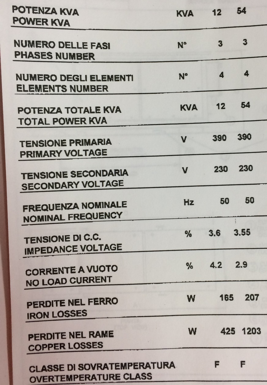

Se vi possono tornare utili sono riuscito a farmi dare tutti i dati dei trasformatori utilizzati a bordo. Ve li posto?

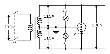

Incuriosito dalla cosa ho preso un tester ed ho fatto una prova con una presa...tra uno dei 2 fori esterni ed il centrale ci sono circa 125V mentre tra i 2 fori esterni circa 240V...qual è il principio alla base di ciò?
Dalla misura effettuata sulla presa si intuisce che il sistema è monofase in derivazione a tre conduttori 230/115V, con punto medio del trasformatore a massa.

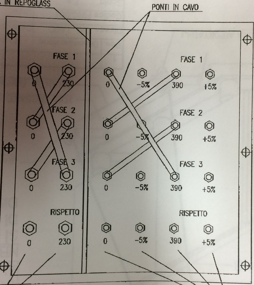

Ho allegato i dati del trasformatore. Ripeto la nave è alimentata a 380 V trifase senza neutro...per la 230V ho misurato in una presa tra il foro centrale ed quelli esterni (uno per volta) e leggevo circa 125V mentre misurando tra i due fori esterni leggevo circa 240V.

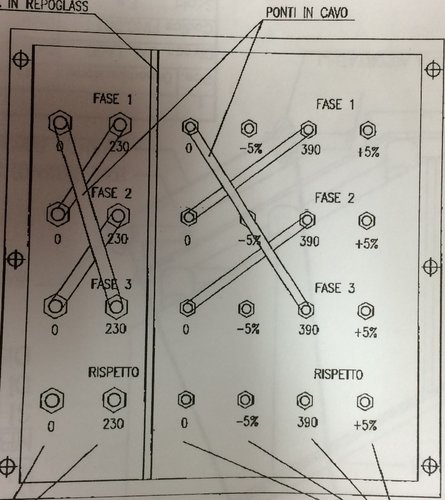

Se non sbaglio quello è un trasformatore triangolo-triangolo e quindi non mi trovo con quanto detto precedentemente da altri utenti :(

non sono esperto in questo campo, partendo dalla tua dichiarazione, che siano triangolo-triangolo, stavo leggendo i dati di targa, mostrano tensione in uscita di 220 V, quindi su questa uscita a triangolo prendo direttamente ciascuna fase sarà 220 V, non è necessario il neutro.
sbaglio?

schumy91 ha scritto:tra uno dei 2 fori esterni ed il centrale ci sono circa 125V mentre tra i 2 fori esterni circa 240V...qual è il principio alla base di ciò? Grazie
Se misuri 125 V tra fase e terra e 240 V tra fasi, iI principio dovrebbe essere quello descritto da da Foto UtenteStefanoSunda. Sei sicuro che quello sia lo schema del trasformatore? Quale è lo stato del neutro nella porzione di rete a 230V, a valle del trasformatore da te citato?
