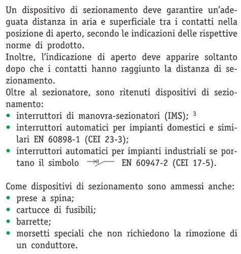

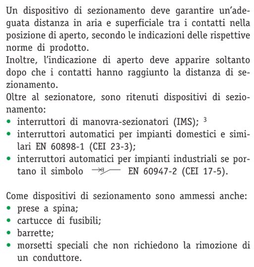

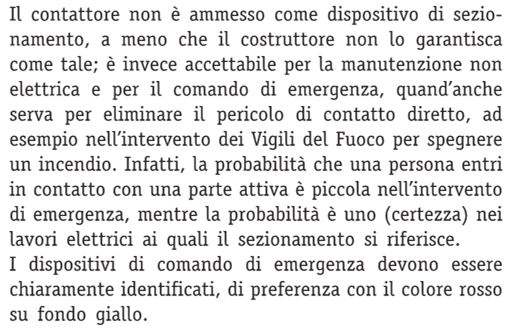

mulder80 ha scritto:Contattori idonei al sezionamento
Non ricordavo bene l'articolo di TNE novembre 2014 che indica quali dispositivi sono idonei al sezionamento, ed in genere esclude i contattori
Lo stesso articolo spiega che i contattori sono ammissibili per la sicurezza VVF
