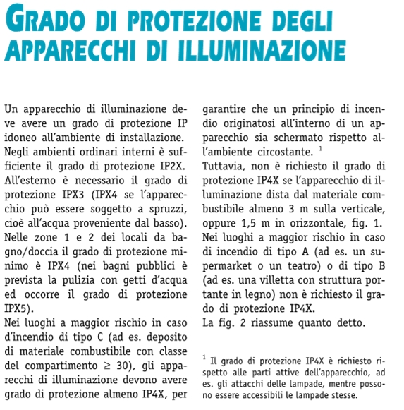

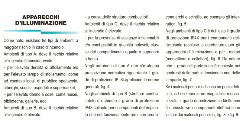

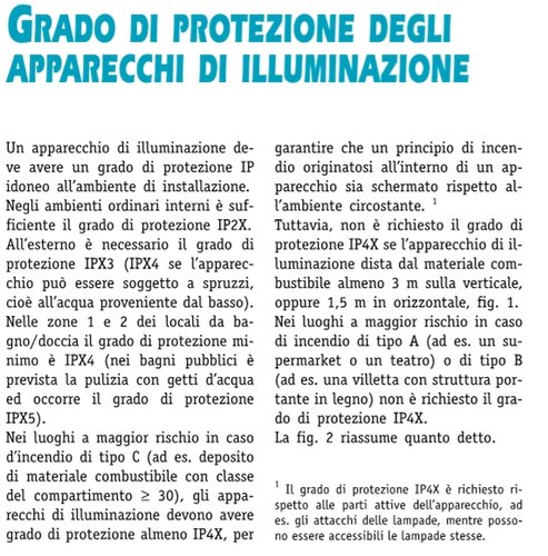

Pareri vari da TNE.

[18] Re: Impianto luce

[19] Re: Impianto luce
Messaggioda Foto UtenteMike » 29 ago 2017, 17:54
iosolo35 ha scritto:A parer mio si deve rispettare il grado di protezione IP4x, non sulle lampade ma sulle parti attive che possono essere in tensione delle stesse.
Il grado di protezione dell'apparecchio ai fini della sicurezza riguarda solo le parti attive, ma non è obbligatorio l'IP 4X bensì l'IPXXB per i contatti diretti. L'IP4X è richiesto per gli apparecchi di illuminazione negli ambienti a maggior rischio in caso d'incendio ex tipo C, almeno che il materiale combustibile non sia ben delimitato e si rispettino le distanze richieste.
