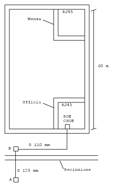

[18] Re: Fibra ottica
Non sono stato chiaro (forse.... visto che chi voleva capire ha capito comunque)
Il cliente non vuole nessuna fibra ottica, non sa nemmeno cosa sia la fibra ottica.
E' il comune che vuole questa benedetta fibra ottica.
Mike ha dato gli spunti che cercavo.
Chiarisco comunque la situazione:
Il mio cliente è un privato che intende ristrutturare un edificio.
Il Comune riporta sul permesso di costruire la seguente frase:
Aldilà di questa frase, il permesso di costruire è rilasciato ai sensi della lettera c) art. 10, quindi sia punto di accesso che infrastruttura fisica multiservizio.
Parlo ora in termini pratici, con esplicito riferimento al caso in questione.
Il punto di accesso all'edificio secondo me è garantito dalla presenza dei pozzetti esterni e delle tubazioni di collegamento che arrivano fino all'interno dell'ufficio ad uno spazio con dimensioni pari a L=1,8 m e P= 1,0 m in un locale con altezza >2,7 m (le dimensioni che ha indicato
Mike si riferiscono agli spazi installativi per segnali via radio, quelle indicate da me per segnali provenienti dal sottosuolo secondo la guida CEI 306-22 (che uso come riferimento in assenza di altre informazioni, correggimi se sbaglio
Mike).
Per quanto riguarda l'infrastruttura fisica multiservizio, seguendo il ragionamento della guida CEI 306-22, io dovrei predisporre il CSOE (centro servizi ottici dell'edificio) negli spazi installativi di cui sopra e poi collegare con la fibra il CSOE con i punti terminali di rete, che io intendo come il router, che sarà poi collegato in rame con le prese RJ45 (intendo come punto terminale di rete il router perché la guida prevede che il collegamento in fibra sia realizzato fra il CSOE e le scatole di terminazione di appartamento nel caso di edifici civili a distribuzione verticale e non entra nel merito del collegamento fra la scatola di terminazione e le prese).
Funziona il mio ragionamento?

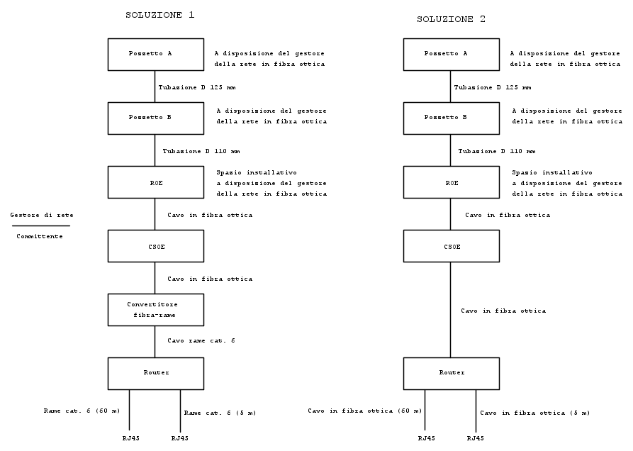

[19] Re: Fibra ottica
Danielex ha scritto:correggimi se sbaglioMike).
Non ricordo a memoria, come tutte le questione burocratiche che non seguono ragionamenti logici, se l'hai letto nella guida mi fido
Danielex ha scritto:Funziona il mio ragionamento?
Sì, la questione di cablare la fibra all'interno dell'edificio riguarda le unità immobiliari, nel caso di una unità unica si ferma tutto nel vano tecnico.

[20] Re: Fibra ottica
Grazie mille
Mike!
Ho messo giù due ipotesi, giusto per ragionare anche un po' a livello tecnico.
Qua chiederei agli esperti informatici se hanno qualche spunto/conferma da darmi (cito
speedyant ad esempio)
Premetto che in questo caso comunque di ragionamenti tecnici da fare non ce ne sono tanti, perché la situazione non è assolutamente complessa, ma mi potrà servire in futuro.
Inserisco gli schemi in ficodad delle situazioni che ho prospettato e le soluzioni che vengono fuori sono 2 (la prima mi sembra quella sensata, la seconda credo che non abbia molto senso tecnico).
Avete suggerimenti o commenti?
