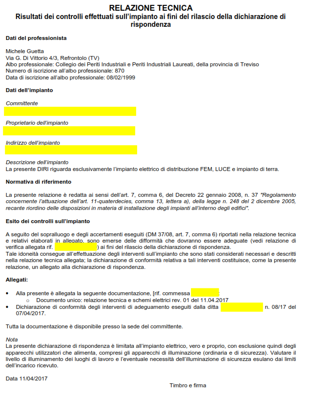

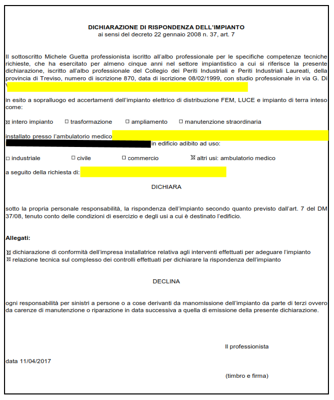

[17] Re: dubbi su rispondenza
Messaggioda Foto UtenteMike » 19 gen 2018, 14:48
gattogiallo ha scritto:Se qualcuno avesse tempo per rispondere, chiedo un riepilogo di cosa dovrei esigere, per quanto possibile, che sia presente nel documento originale, oltre al discorso della firma già ampiamente esaminato.
Ad esempio, a livello grafico, che cosa non può non essere presente. E poi, se occorre l'esplicita indicazione che ogni verifica è andata a buon fine, o eventuali altre indicazioni, oppure se è sufficiente l'elenco delle verifiche senza ulteriori specifiche.
Nel momento in cui ricevi la DIRI timbrata e firmata (in originale cartaceo o con firma digitale) sei già in possesso del documento valido ai fini giuridici per la dimostrazione della conformità alla regola dell'arte dell'impianto oggetto di verifica. (*)
Se la DIRI è priva di allegati, oppure gli allegati non sono conformi o incompleti, oppure non è stata fatta alcuna verifica o nessuna prova e misura strumentale, è un problema del professionista che se ne assume la piena responsabilità civile e penale.
Se però non ti accontenti del pezzo di carta che potrebbe anche non essere corrispondente al vero o comunque fatto superficialmente perché il professionista che hai incaricato non ti ha ispirato fiducia, non hai alternative, revoca l'incarico o liquidalo e rivolgiti a un altro, il rapporto con il professionista è un rapporto totalmente basato sulla fiducia, se manca, da una parte o dall'altra è meglio che ognuno segua la propria strada.
Dal punto di vista prettamente tecnico, non c'è e non ci potrà mai essere una norma che dica puntualmente cosa e come fare al professionista durante una verifica, ci sono invece le norme tecniche che danno tutte le indicazioni necessarie e le modalità su come affrontare una verifica, poi ognuno si crea il suo metodo, il mio lo racconto qui.
(*) ovviamente anche la DIRI deve essere redatta correttamente, ma qui è più semplice capirlo, vedi esempio seguente.

[18] Re: dubbi su rispondenza
Messaggioda Foto Utentegattogiallo » 19 gen 2018, 22:40
Ti ringrazio per gli esempi.
Il professionista l'ho ormai in gran parte pagato e devo continuare con lui.
Però mi interessa capire come dovrebbero essere le cose. Leggo nella seconda schermata che la Relazione tecnica prevede l'allegato Relazione di verifica. Se hai possibilità, pubblicheresti anche un esempio di come dovrebbe essere, dato che è un punto cruciale?

[19] Re: dubbi su rispondenza
Messaggioda Foto UtenteMike » 20 gen 2018, 15:23
gattogiallo ha scritto: Se hai possibilità, pubblicheresti anche un esempio di come dovrebbe essere, dato che è un punto cruciale?
Sì, avevo intenzione di pubblicarlo, sarebbe la seconda parte dell'articolo di cui sopra, non ho ancora avuto modo di finire l'articolo, lo farò senza dubbio, non so quando però :mrgreen: L'idea era quella di fare un libro proprio su questo.
Ad ogni modo, anche se la pubblicassi, quella sarebbe la mia modalità, il mio metodo, non può essere utilizzato per valutare l'attività di un collega. Quando si valuta un progetto o un documento redatto da un altro professionista, puoi entrare e valutare solamente nel merito specifico di quanto prodotto, delle conclusioni a cui è arrivato e delle soluzioni che ha adottato e verificare se è rispettata la "regola dell'arte", unico obbligo di legge (L. 1868/68). Dove non ha seguito la norma tecnica richiedere la dimostrazione che ha rispettato lo stesso la "regola dell'arte" con provvedimenti equivalenti.
Io per esempio per le verifiche seguo la Guida CEI 64-14 che la ritengo valida ed esaustiva per affrontare tutte le problematiche.
