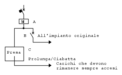

Messaggioda Foto Utenteelfo » 6 ago 2018, 16:02
Supponiamo che:
- il differenziale sia *dentro* l'appartamento
- nell'appartamento debbano rimanere sempre accesi alcuni carichi (es frigo/congelatore/allarme...)
Una soluzione per individuare se la causa del distacco del differenziale e' collegata con l'impianto esistente dell'appartamento potrebbe essere lo schema qui sotto.
A valle del differenziale A (che scatta) viene fatta una derivazione con due "uscite":
- la prima con un interruttore B che isola totalmente l'impianto della casa
- la seconda con una presa C cui viene collegata una prolunga/ciabatta cui vengono collegati tutti i_carichi_che_devono_rimanere_sempre_accesi
Quando la casa viene lasciata "vuota" si stacca l'interruttore B e si vede "l'effetto che fa"
Nel caso il differenziale scattasse anche in questo caso (interruttore B staccato) si prova a scollegare selettivamente i_carichi_che_devono_rimanere_sempre_accesi
Foto Utenteelfo
6.819 4 5 7
eviterei modifiche spartane all'impianto, i carichi si possono scollegare anche laddove si trovano.

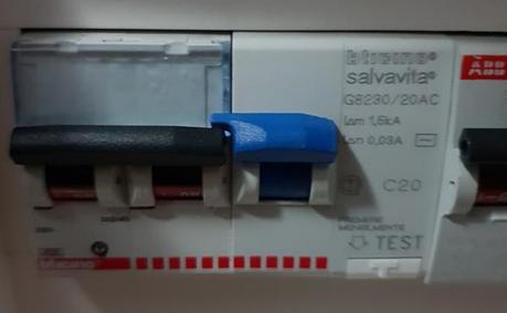

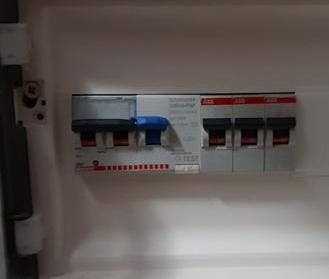

Potresti fare un paio di foto al centralino d'appartamento dov'è alloggiato il differenziale?

Se puoi fai e posta qualche foto del quadro e in particolare dell'interruttore che scatta.

Quando rientro a casa posto le foto, ma il mio dubbio è proprio quello che fino ad ora è avvenuto solo e soltanto quando sono stato via da casa per più di una settimana :?

Messaggioda Foto Utenteelfo » 6 ago 2018, 17:43
JAndrea ha scritto:eviterei modifiche spartane all'impianto, i carichi si possono scollegare anche laddove si trovano.
- I carichi SI possono scollegare
- L'impianto NON si puo' scollegare (senza modifiche - da far fare a elettricista abilitato)

Messaggioda Foto Utentewutrut » 6 ago 2018, 22:07
Ecco la foto come mi avevate chiesto. Nel frattempo ho chiesto ai vecchi proprietari e mi hanno detto che a loro non era mai successo nemmeno quando stavano via per diverse settimane.
