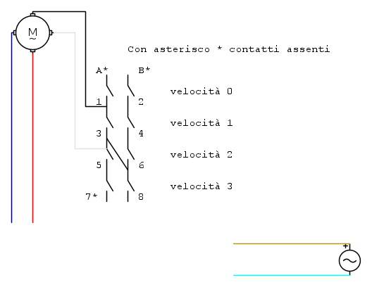

Cosa posso usare di free e facile per lo schema ? ho visto nel vostro forum qualche consiglio ma non so come cercarlo. Ho cercato di farlo mettendo numeri e lettere pensavo 'parlanti' per simulare i contatti del variatore ...

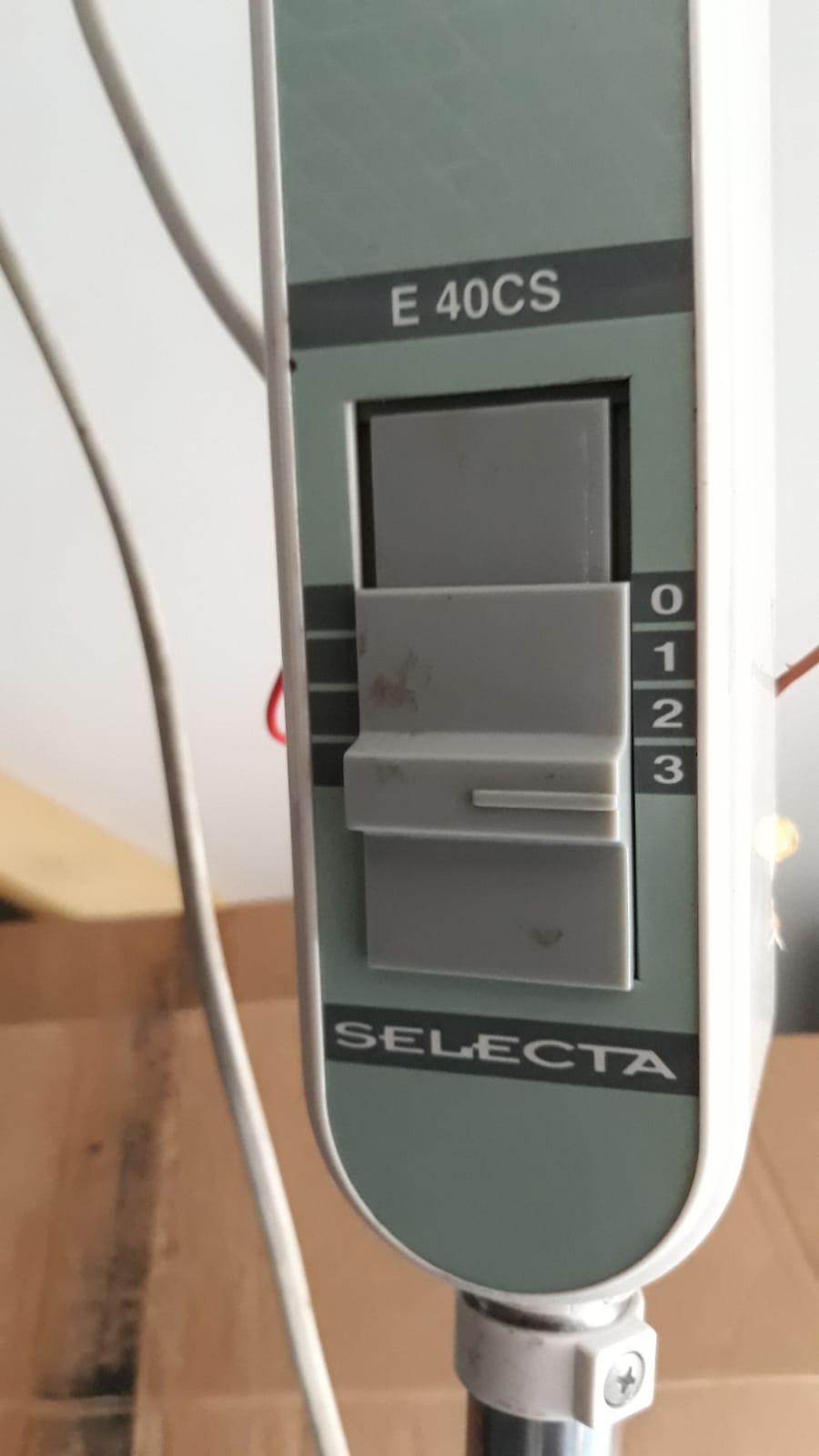

Modello: l'ho messo ma posso ripetere, "Selecta E 40CS" .

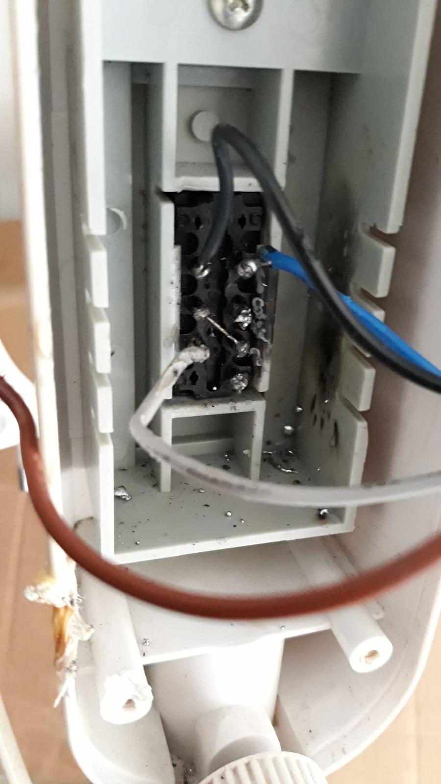

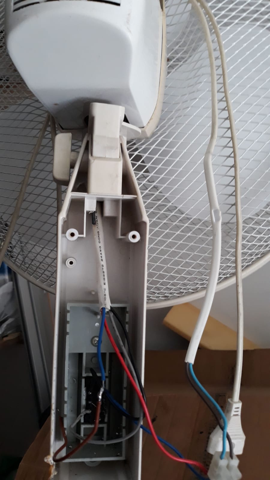

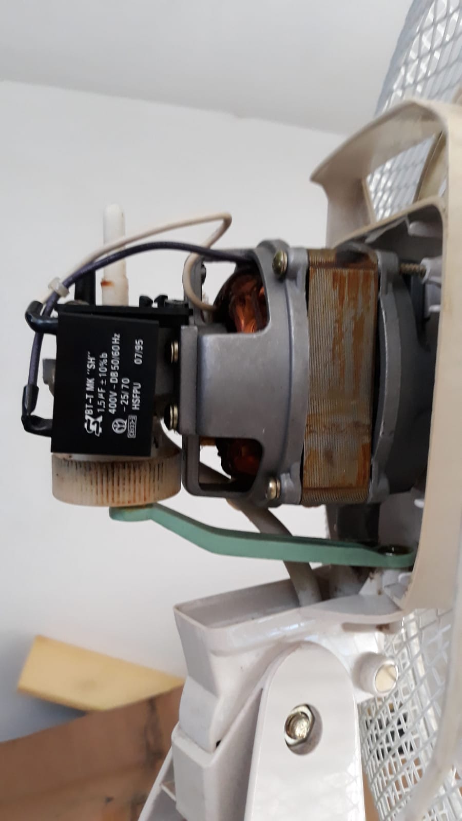

Ecco alcune foto, spero si veda meglio, di giorno c'è più contrasto e luce ...
- Allegati
- i contatti del variatore di velocità a slitta, dall'alto in basso, da sinistra a destra, A e B in alto vuoti senza contatti, 1 con il nero originario, 2 con il blu per prova, 3 collegato con il 6, il 4 momentaneamente vuoto, il 5 con il grigio originario, il 7 senza contatto, l'8 con il contatto vuoto. I residui delle numerose saldature per cercare di 'trovare' il collegamento giusto per le velocità del motore. Si vede un po' di nero per un contatto errato, senza conseguenze per fortuna, che ha fatto saltare il salvavita.

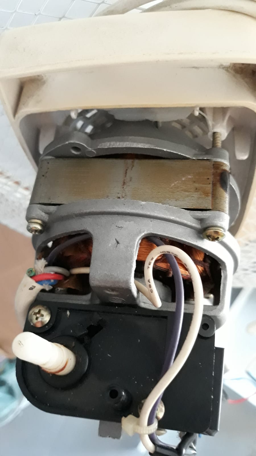

Se c'è posta anche la foto del modello del motore...
... magari abbiamo co[CENSURA]lo
e qualcuno trova lo schema di collegamento interno del motore (*), in modo da fornirti un possibile esempio di ripristino dei contatti alla pulsantiera...
Max
(*) o sa dirti (io, purtroppo no...
) come procedere per trovare quelli di quello in tuo possesso

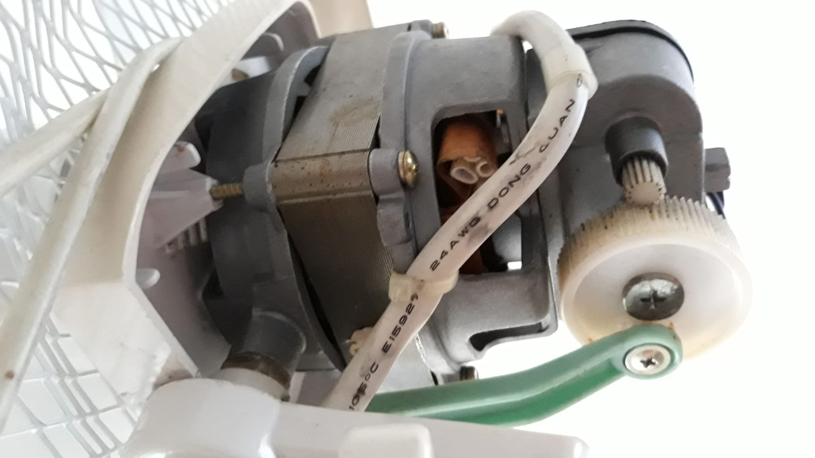

Oddio spero di non dover smontare tutto il gruppo motore, ma non trovo nessuna sigla dove cerco ?
naturalmente i collegamenti nelle foto, eccetto il grigio, il nero, il collegamento tra contatto 3 e 6 del variatore, non sono da considerare, sono solo miei tentativi per 'testare il motore'.
Vanno ricollegati le due alimentazioni celeste e marrone e i contatti rosso e blu che scendono dal motore. E' possibile che gli spezzoni marrone e blu che ho utilizzato stessero da qualsiasi altra parte anche a far da ponte tra contatti del variatore di velocità.
Questo è lo schema con i colori, spero di non aver fatto troppi errori ...
