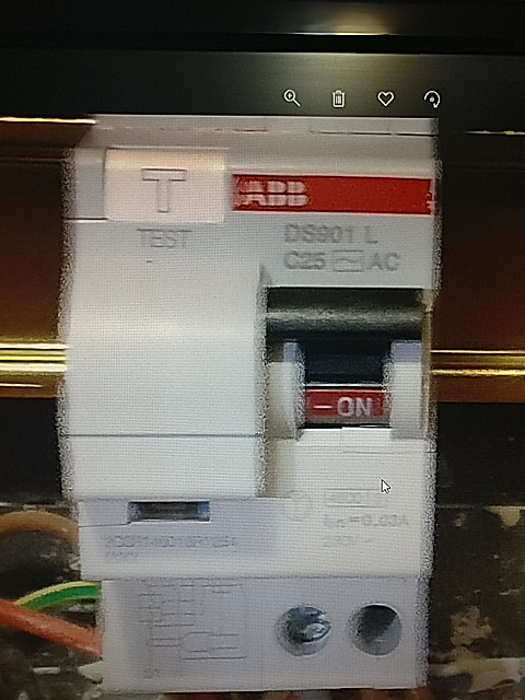

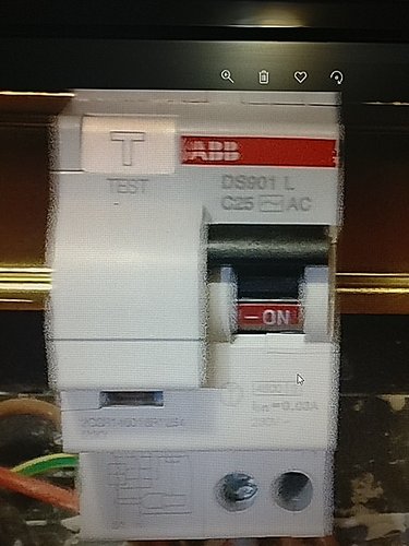

Mi scuso per la foto penosa.
Si è un MTD.

Faccio notare che prima ancora che dai fulmini forse faresti bene a pensare di proteggere le linee dalle sovracorrenti
Poi quel g/v nel quadretto collegato a un nero dubito sia la terra

Ribadisco che è una casa in affitto. Non è che posso rifare al padrone di casa gratuitamente l'impianto elettrico. Qua i colori sono tutti sballati perché l'ho visto quando ho sistemato il coperchio di una cassetta elettrica e l'ho aperta. I colori cambiano da una cassetta all'altra. Qua ci ha messo mani un cane ma devo dare per buono quello che vedo a meno del rispetto rigoroso dei colori. So che è un atto di fede ma non è casa mia ed essendo il quadro principale l'ingresso dell'impianto elettrico immagino che sia la parte messa meglio. L'interesse a proteggere i miei elettrodomestici è mio. Considera che quello che andrei a montare adesso a mie spese lo porterei via con me qualora andassi via.

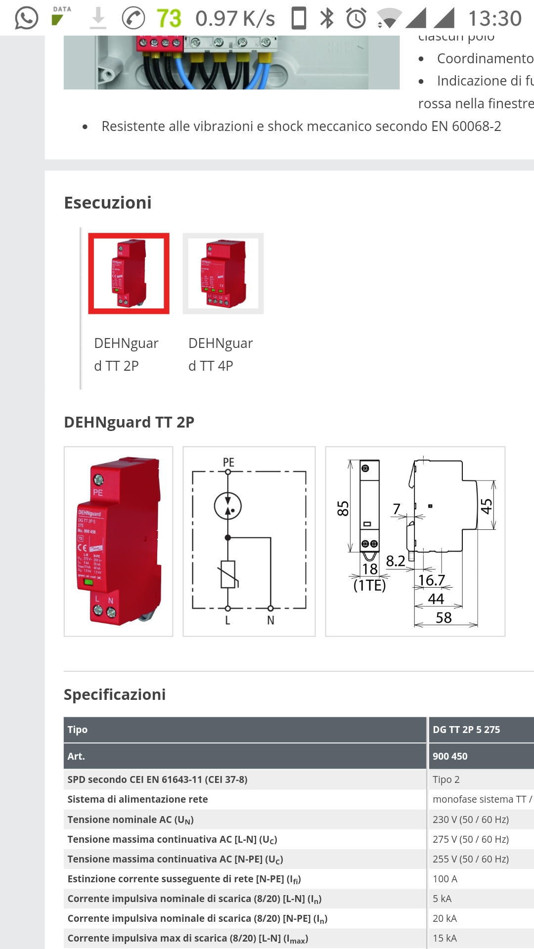

comunque, facendo ricerche ieri sera nei 20 minuti di ritaglio di tempo libero ho visto questo:
https://www.dehn.it/it/1061/465174/Fami ... id=3181841
Che pensavo di montare sul quadro principale e questo:
https://www.dehn.it/it/1062/31885/Famil ... ector.html
Che pensavo di montare nella presa su cui ho il PC e la tv. Pensate che possa andare bene?

Il modulo Dehn per quadro non va bene, è trifase. Dovresti cercare il modello monofase (del tipo indicato in [7]).
L'altro SPD Dehn è sicuramente un buon prodotto, ma è il più costoso in commercio (il prezzo più basso ce l'ha Amazon, circa 65 euro). Personalmente, in casa uso gli APC Schneider Surge Arrest (che trovi su Amazon a 15 euro).
Tuttavia, come ho già spiegato in [7], a fattor comune per i due dispositivi, la condizione necessaria per il funzionamento è che esista l'impianto di terra e che il cablaggio sia effettuato secondo le regole. Se la messa a terra non c'è, gli SPD NON funzionano, mentre se il cablaggio non rispetta le regole, diminuisce l'efficienza degli SPD. Da escludere gli SPD di classe I, per i quali dovresti metter mano pesantemente a tutto l'impianto elettrico.
Per il resto, concordo con Foto Utentefpalone sulla necessità di dare prioritariamente una sistemazione all'impianto elettrico, facendo intervenire personale qualificato. Magari puoi metterti d'accordo con il proprietario dell'appartamento per (almeno) dividere le spese.

Scusa ma perché dici sovracorrenti? Semplicemente non hanno rispettato i colori. Cosa mi sfugge?
Franco012 ha scritto:
Iho ha scritto:comunque, facendo ricerche ieri sera nei 20 minuti di ritaglio di tempo libero ho visto questo:
Trifase.?
Io ho selezionato questi sotto ma forse ti apre la pagina con selezionati i trifase.
Darò un'occhiata ai dispositivi che indichi.
