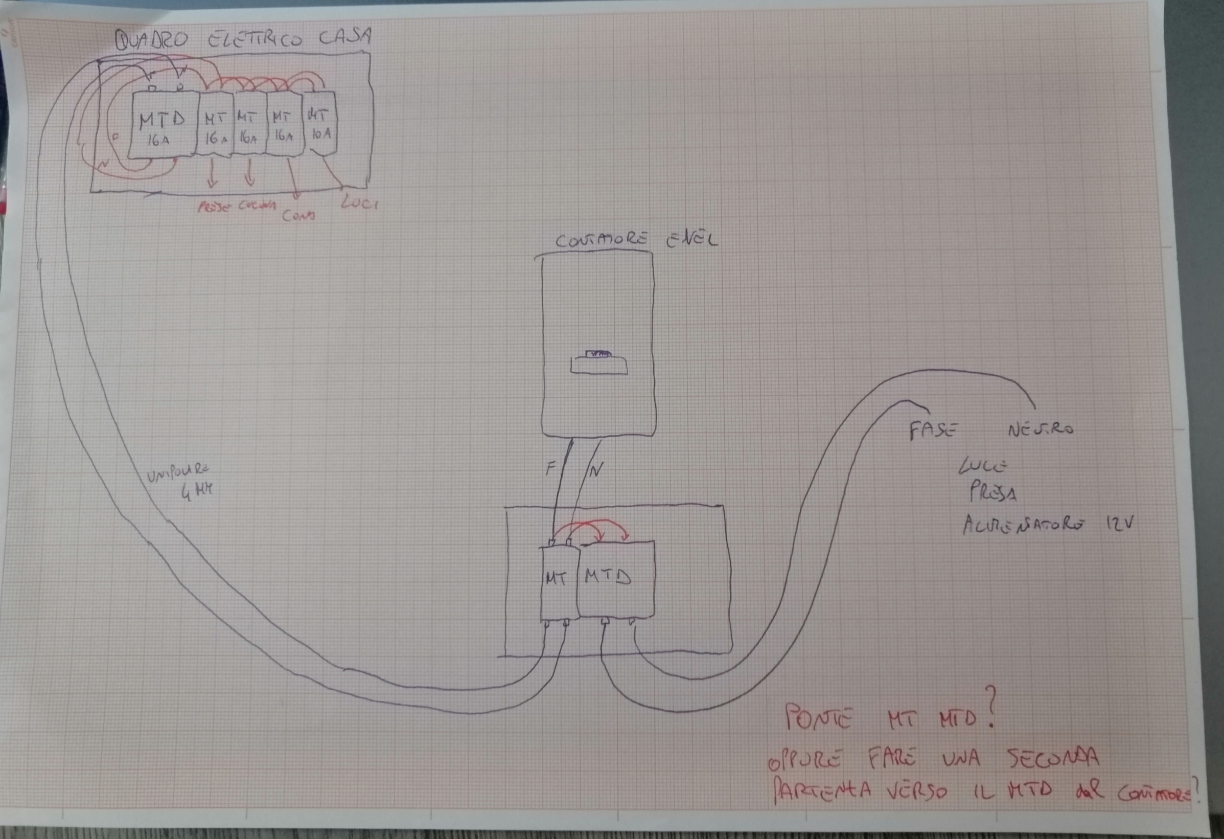

Così come risposto in privato.
Io metterei sotto il contatore un piccolo quadretto:
Contatore------(MT + MTD)
Partenza sotto MTD protezione prese li installate
Partenza sotto MT semplice protezione montante verso appartamento (sempre che, come immagino, la conduttura sia in classe 2)
Tra l'altro avere solo due fili verso il punto di confine è molto più pulito come realizzazione.

Anche se auggiungessi un magnetotermico differenziale non saresti a norma per via della montante di 30 ml. non protetta da magnetotermico e per le due partenze dal contatore. La soluzione più semplice sarebbe quella di reralizzare un quadretto nei pressi del contatore con un magnetotemico differenziale a servizio di tutto l'impianto seguito da due magnetotermici per le linee.

Soluzione sbagliata.
Se il montante è in classe II il differenziale alla base non serve.
Se non è in classe II e si vuole metterlo, deve essere selettivo rispetto quello a valle. Se lo metti selettivo non garantisci la protezione addizionale dai contatti diretti sulla presa vicino al contatore.
La soluzione migliore è quella già proposta da JAndrea

[17] Re: Doppio differenziale...1 a monte e l'altro a valle
Messaggioda Foto Utenteantoniofanciano » 30 dic 2019, 16:46
In pratica mi consigliate di fare quello che ho riprodotto in foto?
Creare un quadro vicino al contatore:
MT + MTD ( fare un ponte da 4mm )
MTD----> prese aggiunte
MT----->quadro casa DOVE ESISTE GIA' UN MTD da 16a

Messaggioda Foto UtenteJAndrea » 30 dic 2019, 22:20
Esatto,
Il Magneto-termico differenziale sarà auspicabilmente un C16 (se hai usato cavi da almeno 2,5 mm^2) e 30 mA di IdN.
Verso le prese aggiunte, è stato portato anche il conduttore giallo-verde, vero ???
Per l'altro magneto-termico, che sezione ha il montante verso l'appartamento ?
Se fosse un 4 mm^2 incassato entro muro da solo dentro il tubo corrugato si potrebbe stare su un C20...
Che potenza contrattuale hai con ENEL ? Con un montante da 4 mm^2 oltre i 4.5 kW (già stretti) la vedo molto difficile...

Messaggioda Foto Utenteantoniofanciano » 30 dic 2019, 22:33
Il montante ha sezione 4mm...in un tubo corrugato...due cavi unipolari. Però all'interno passano altri cavi inseriti dopo.
Il contratto enel è da 3 kW
Ovviamente il cavo gialloverde è stato messo nelle prese aggiunte

Messaggioda Foto UtenteJAndrea » 30 dic 2019, 22:37
Cioè? La portata del montante dipende da quanti circuiti vivono nello stesso tubo.
Dipende se a livello di corrente quei cavi aggiunti influenzano termicamente il montante principale...
