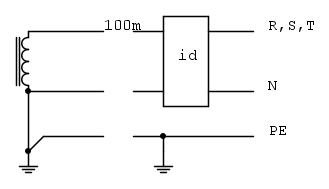

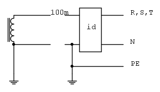

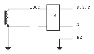

Messaggioda Foto UtenteSediciAmpere » 22 gen 2023, 18:13
Salve a tutti, riapro questo vecchio post perché ancora non mi è del tutto chiara la differenza tra i vari sistemi di distribuzione nello specifico caso.
Ponendo il caso di un palco/circo/fiera alimentato da un generatore trifase collocato ad esempio a 100m di distanza, posso realizzare vari sistemi di distribuzione del neutro:
Questo è il sistema che vedo realizzato più spesso, secondo me piuttosto insensato: non vedo il motivo di distribuire due fili per PE e neutro
Questo è il sistema che utilizzerei io, un vero e proprio TT con le due terre praticamente coincidenti
E infine questo, un classico TN, TNC dal generatore al quadro vicino al palco e TNS dal quadro in poi. Il secondo dispersore vicino al palco, lo vogliono gli esaminatori.
Che vantaggi e svantaggi ci sono tra questo e quello precedente?

Nel secondo caso una interruzione dei collegamenti in uno dei tre punti indicati in rosso non fa mancare la protezione.
Non mi sembra un motivo sufficiente per imporlo.

[17] Re: Messa a terra Gruppo elettrogeno e sistemi di distribuzi
Messaggioda Foto Utenteguzz » 23 gen 2023, 11:15
SediciAmpere ha scritto:Questo è il sistema che vedo realizzato più spesso, secondo me piuttosto insensato: non vedo il motivo di distribuire due fili per PE e neutro
Credo sia dovuto semplicemente a due fattori:
1 è il sistema più semplice. Metti un differenziale dal generatore, a monte di tutto, più i vari differenziali a valle (che comunque metteresti) e sei a posto. Meno preoccupazioni per il progettista, per l'installatore, per chi firma, ecc
Poi non so se per i luoghi adibiti a pubblico spettacolo sia proprio richiesto da normativa...
2 le ditte che allestiscono palchi, fiere, ecc spesso hanno già tutto il materiale pronto, costruito in modo da avere tutti i quadri già cablati, i cavi già con le loro spine, ecc.
Quindi lavorare sempre e solo con sistemi TN-S permette di passare senza problemi ad un TT, nel caso in cui organizzino eventi dove ci sono forniture adeguate
Il TN-C sicuramente è sensato da usare per installazioni fisse, per quelle temporanee non è detto.

[19] Re: Messa a terra Gruppo elettrogeno e sistemi di distribuzi
Messaggioda Foto UtenteMike » 30 gen 2023, 13:30
Il senso è quello di realizzare un sistema di distribuzione TN-S dove il guasto verso terra si chiude nel rame per cui è sufficiente la protezione magnetica o di guasto a terra e quindi evitare un differenziale che può intervenire intempestivamente.

[20] Re: Messa a terra Gruppo elettrogeno e sistemi di distribuzi
Messaggioda Foto Utentelillo » 30 gen 2023, 13:37
ciao Foto UtenteMike,
concordo su quello che dici, ma dalla mia piccola esperienza:
le impedenze interne dei GE sono elevate rispetto a quella misurabile su un impianto collegato alla rete.
spesso (sempre, in base ai miei precedenti) il coordinamento con soli interruttori a sovracorrente non è fattibile.
