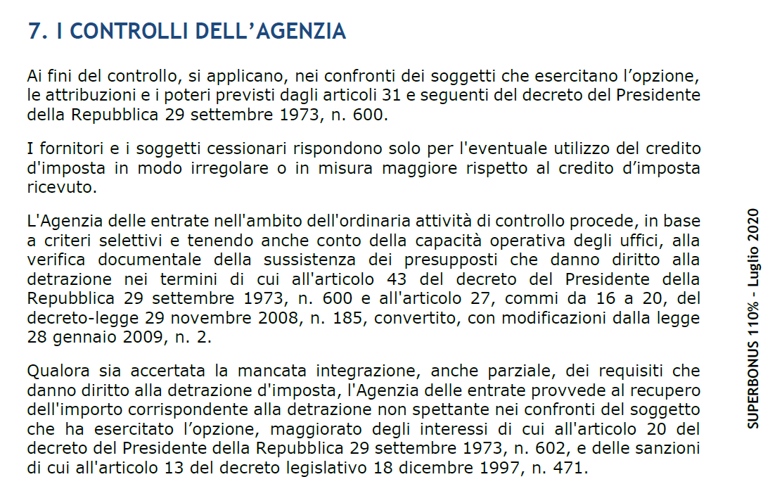

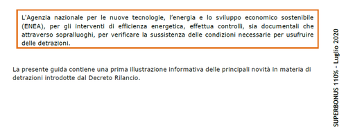

Messaggioda Foto UtenteFranco012 » 4 set 2020, 20:46
Dalla Guida "SUPERBONUS 110%" dell'Agenzia delle Entrate, edizione luglio 2020:
Controlli da parte dell'Agenzia delle Entrate.
Controlli da parte dell'ENEA.

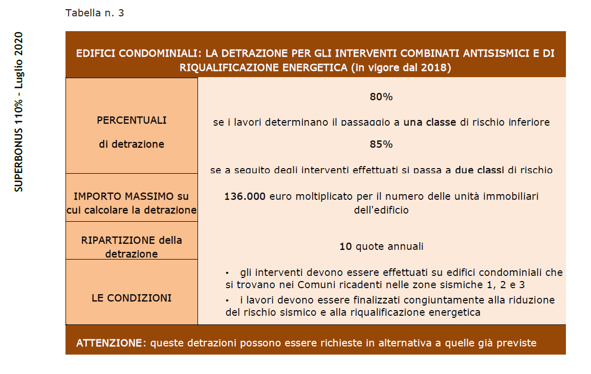

[19] Re: Superbonus 110%
Messaggioda Foto UtenteCescu30 » 5 set 2020, 12:41
Leggendo la guida dell' agenzia dell' entrate, leggendo il MISE "requisiti", ed ecc.....
Il superbonus si applica a tutti gli interventi del sismabonus , quindi demolizione e ricostruzione.
Nella faq che ho letto, non posso citare quale perché sono a casa e la stampa l'ho lasciata in ufficio, una domanda è proprio questa, acquisto un rudere con 3 unità immobiliari e demolisco e ricostruisco 2 unità immobiliari, ho diritto a 96 x 2 unità immobiliari o a 96 mila euro x 3 unità immobiliari?
Conta lo stato di fatto , quindi 96 mila euro x 3 unità immobiliari.
Sul salto di classe sinceramente si applica la definizione (credo) di APE su più unità immobiliari pag. 21 del MISE paragrafo 12.

[20] Re: Superbonus 110%
Messaggioda Foto UtenteFranco012 » 5 set 2020, 15:08
lillo ha scritto: continuo a domandarmi da dove escano le 136 k€ citate nel link.
E' l'importo massimo sul quale calcolare le detrazioni dell' 80% e 85% per gli interventi combinati antisismici e di riqualificazione energetica, in vigore dal 2018. Tabella 3 della Guida "SUPERBONUS 110%".
Tabella n. 3 della guida "SUPERBONUS 110%"
