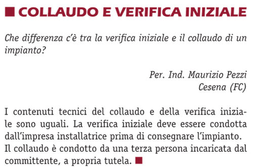

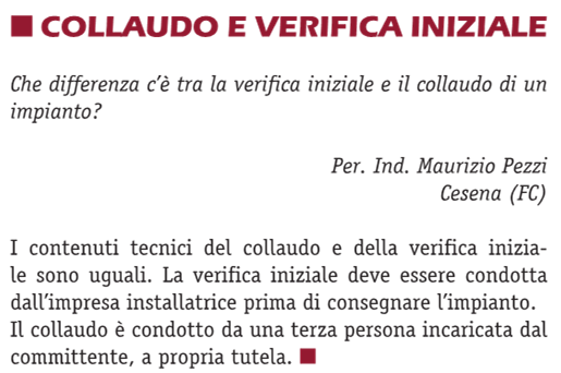

planaremagico ha scritto:Ma il collaudo appura altre cose come le performance dell'impianto
su TNE di settembre 2018 sono di altra opinione:
Si, Lillo, i contenuti tecnici sono uguali (o molto simili, normalmente nella DiCo non si misurano le prestazioni dell'impianto). La verifica iniziale deve essere condotta dall'impresa installatrice, certo, ci mancherebbe.
Però nel certificato di collaudo al punto 2) è scritto:
2) di aver verificato l’esistenza della dichiarazione di conformità dell’impianto alle regole dell’arte ai sensi del DM 37/08 sottoscritta dall'installatore abilitato (se l’impianto rientra nell'ambito di applicazione del DM)
Quindi chi firma la DiCo e Chi firma il Certificato di Collaudo possono essere due figure diverse.
