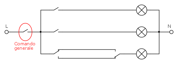

Cito : [ montare all'ingresso un pulsante (o un interruttore) che mi accenda due gruppi di lampade (o tre gruppi di lampade) contemporaneamente (... ),
ma poi poterle spegnere singolarmente i gruppi di lampade da altri pulsanti (o interruttori) .]
Cioè è il tradizionale Circuito Marcia e Arresto, dotato di un pulsante per l' Avvio contemporaneo:
- un pulsante dà luogo all' Accensione di tutti i Gruppi qualunque sia lo stato precedente e lo chiameremo Pm.
- 2 (o3) pulsanti che chiameremo A1, A2 (e A3 ) sono dedicati a spegnere solo il rispettivo Gruppo di Lampade.
Mentre lo descrivevo, SediciAmpere ha fatto lo Schema corrispondente !
Buona serata !

Se ho ben capito, vorresti attivare e disattivare tante luci da un punto. Quando sono attivate, poterle accendere e spegnere da altri punti.
Questo si potrebbe ottenere aggiungendo un interruttore in serie a tutti i circuiti luce che vuoi attivare / disattivare:
Ho raffigurato due lampade a comando singolo e una a comando doppio, ma naturalmente se ne possono inserire altre, anche a comando triplo ecc.
L'interruttore in serie a tutti i circuiti luce deve interrompere la fase che li alimenta.
È in sostanza uno "spegni-tutto". Alla riattivazione si accenderanno le stesse lampade che erano accese quando hai spento tutto.

Scusa ma così accendo tutto se tutti gli interruttori sono chiusi.

Questo è il sistema più semplice da realizzare senza Relè.
Se hai anche necessità di accendere un singolo gruppo dopo che qualcuno ha spento tutto,
- adotti lo Schema Marcia / Arresto
- a monte di tutto metti un Pulsante di Arresto Pa normalmente chiuso,
- aggiungi i pulsanti di accensione M1, M2 ( e M3 ) in parallelo ai contatti K1, K2( K3.)
Buona serata ! !

Buongiorno a tutti, sto ancora cercando di fare questo schema. Sto cercando di parlare con l'ufficio tecnico della finder per verificare se esistono relè senza memoria.

Grazie a tutti per i consigli, utilizzo 3 relè 13.61 senza memoria (relè a 4 fili). Anche se dovesse esserci un guasto alla rete, quando il guasto rientra essendo senza memoria ritorna nella posizione iniziale.
Mi hanno risposto dalla finder.

Si infatti, praticamente con due pulsanti all'ingresso comando l'accensione e lo spegnimento, 3 secondi deve stare premuto per spegnere tutto e un secondo per accendere tutto. Rogna e che ho già comprato un trasformatore 230/24 V. Poi posso accendere e spegnere da qualsiasi pulsante singolarmente i punti luce. Altra rogna e che funziona solo da interruttore.
