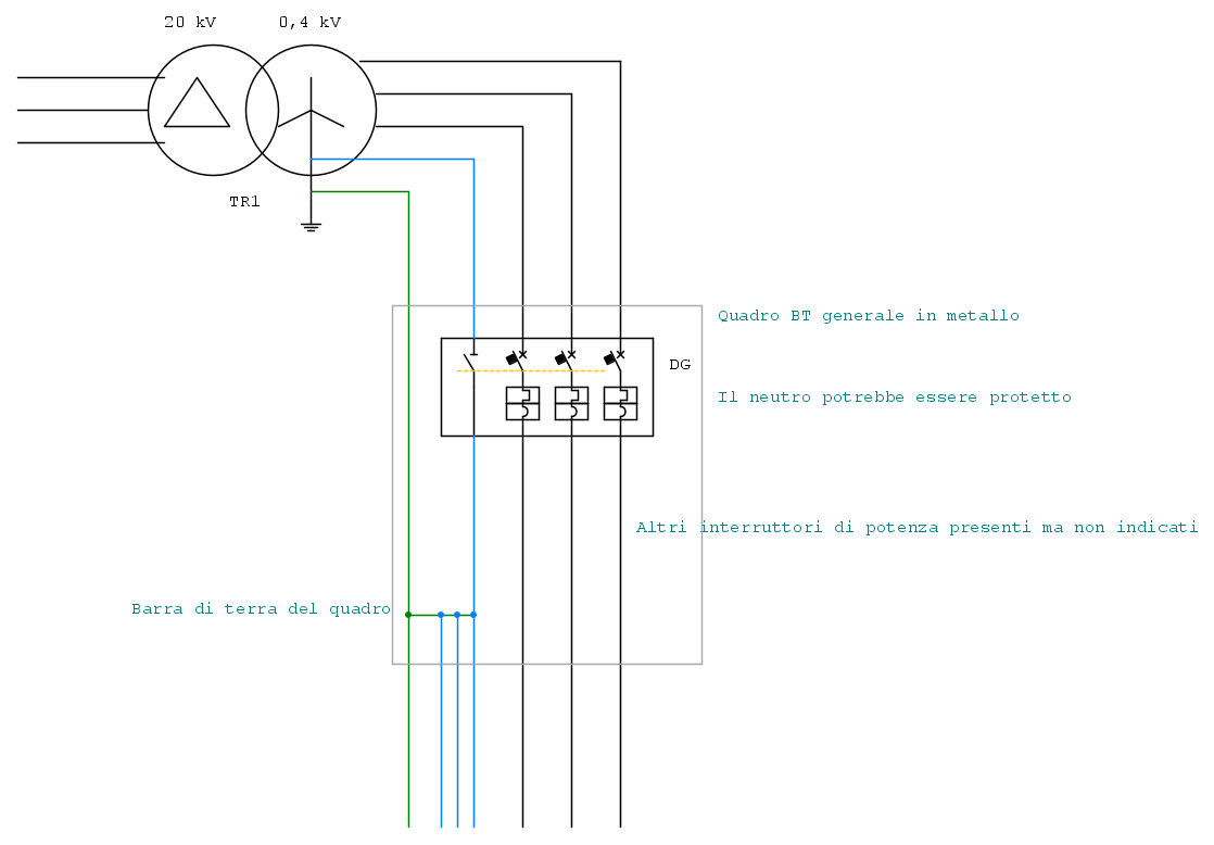

Foto UtenteGioArca67 scusa una domanda ma tu hai fatto veramente un collegamento del genere?

No.
Ho allungato le sbarre del neutro nel quadro BT in modo da poterci attestare i cavi corti.

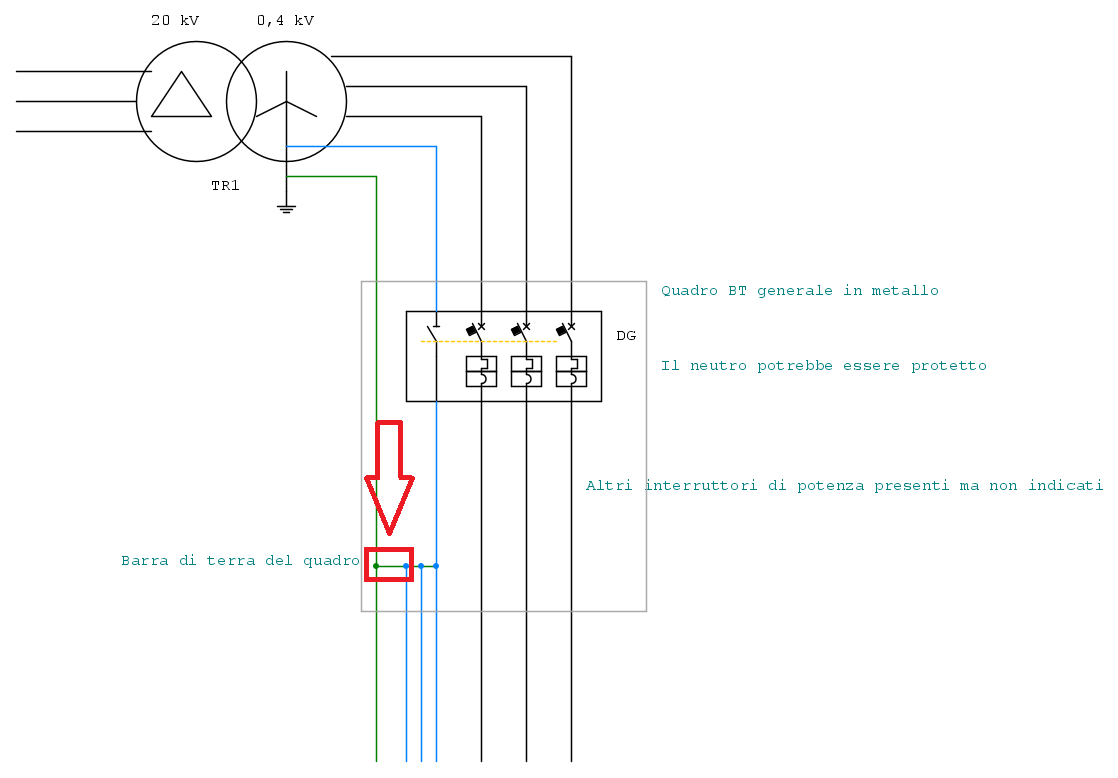

Scusa se insisto, quindi tu hai tolto il collegamento tra PE e N?
