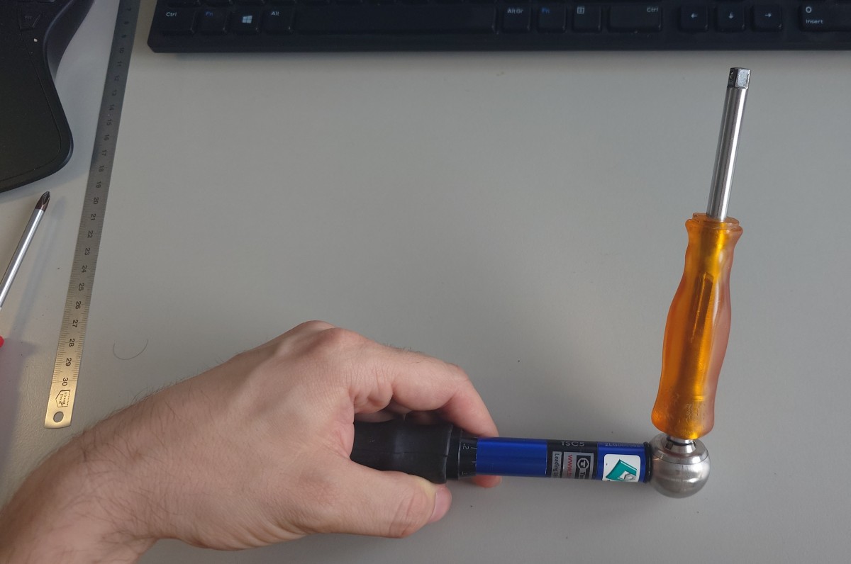

boiler ha scritto:Sono andato a prendere la dinamometrica e ci ho innestato il manico di un cacciavite.
Però volendo potresti postare una foto del test set

GioArca67 ha scritto:Però volendo potresti postare una foto del test set
Manico di cacciavite generico predisposto per operazione con chiave da 1/4''.
Chiave dinamometrica Torqueleader (oggi Gedore) TSC 5.
Il test l'ho fatto tenendo la chiave come in foto e con la destra ho girato il cacciavite.
