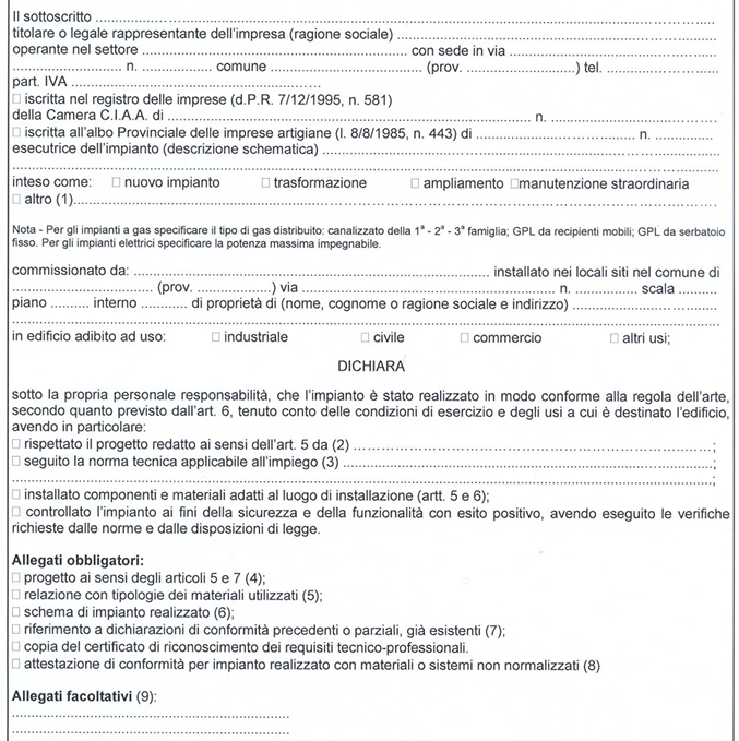

Messaggioda Foto Utentesisu70 » 6 set 2024, 11:34
In più di uno avete affermato che la mancanza del progetto (in allegato alla DiCo esistente) è un problema formale/legale unicamente per chi ha rilasciato a suo tempo la DiCo "monca", almeno fino a quando non c'è bisogno di mettere la mani nuovamente sull'impianto: dato che nella domanda originale posta qui non viene menzionata la necessità di modifiche ... c'è un vero problema da affrontare (che sia risolvibile o meno) ?
Quando invece c'è da mettere le mani sulla struttura dell'impianto necessariamente ci sarà da coinvolgere un installatore, oltre che il progettista, e in quel caso la questione si può risolvere con una nuova DiCo, che copra tutto, anche le parti che vengono solo verificate/collaudate. L'installatore si farà pagare anche in funzione di ciò e terrà distinto nell'elenco dei materiali ciò che ha fornito lui e ciò che ha riutilizzato (l'insieme corrispondendo al nuovo progetto, che magari potrebbe già evidenziare la parti esistenti e riutilizzabili).
Per curiosità, il modulo "ufficiale" (allegato al decreto in vigore oggi e pubblicato sulla gazzetta ufficiale) per la dichiarazione di conformità è ancora il seguente ?
Se sì, trovo veramente capzioso l'uso degli stessi "quadratini" per
- le liste di opzioni mutualmente esclusive nella parte alta del modulo (un solo quadratino deve essere per forza spuntato)
- la lista di responsabilità che il dichiarante necessariamente si prende (tutte ed inevitabilmente)
- la lista di allegati obbligatori (lista in cui sono mescolati documenti che sono obbligatori tout-court e documenti che sono obbligatori in determinate circostanze)

Messaggioda Foto UtenteMike » 6 set 2024, 14:49
sisu70 ha scritto:c'è un vero problema da affrontare (che sia risolvibile o meno) ?
In caso di contenzioso (causa civile), infortunio (penale), amministrativo (sanzioni a seguito di controllo).
sisu70 ha scritto:Quando invece c'è da mettere le mani sulla struttura dell'impianto necessariamente ci sarà da coinvolgere un installatore, oltre che il progettista, e in quel caso la questione si può risolvere con una nuova DiCo, che copra tutto, anche le parti che vengono solo verificate/collaudate. L'installatore si farà pagare anche in funzione di ciò e terrà distinto nell'elenco dei materiali ciò che ha fornito lui e ciò che ha riutilizzato (l'insieme corrispondendo al nuovo progetto, che magari potrebbe già evidenziare la parti esistenti e riutilizzabili).
L'installatore non potrà mai rendersi responsabile dei lavori fatto da altri, sarebbe una dichiarazione mendace, oltre che sconveniente. L'installatore, nella DICO postuma, rimane responsabile solo di quanto verificato, modificato, adeguato, installato, secondo le indicazioni del progettista/collaudatore. Non ha alcun senso nemmeno distinguere i materiali esistenti, da quelli nuovi e di sua fornitura, perché l'installatore è SEMPRE responsabile della corretta installazione del materiale, anche se non fornito o fornito da terzi. Se trova un'apparecchiatura che ritiene non conforme ai requisiti di sicurezza nell'ambiente di installazione ha la facoltà di rifiutarsi di installarlo. Se il prodotto non è marcato CE o non possiede altre certificazioni, diventa responsabile anche del prodotto.
sisu70 ha scritto:Per curiosità, il modulo "ufficiale" (allegato al decreto in vigore oggi e pubblicato sulla gazzetta ufficiale) per la dichiarazione di conformità è ancora il seguente ?
No perché stato modificato, ma sostanzialmente è rimasto quello.
sisu70 ha scritto:Se sì, trovo veramente capzioso l'uso degli stessi "quadratini" per
In generale è inutile a prescindere, è pura burocrazia, era più che sufficiente la L. 186/68 ma le associazioni di categoria e lobby nel 1990 sono riusciti a imporre questa porcata per "la sicurezza", in realtà volevano solo evitare la concorrenza dei dopolavoristi Enel dell'epoca.

Messaggioda Foto Utentesisu70 » 6 set 2024, 19:13
No, avete affermato che la responsabilità su tutto l'impianto rimane in capo a chi ha rilasciato la DiCo incompleta e che dovrebbe essere suo interesse rilasciarla completa (di progetto) proprio per questo motivo, a propria tutela.
Io mi mettevo dalla parte del proprietario/committente in questo caso specifico: in mancanza di progetto, ma anche di modifiche da apportare, ha un problema, di propria responsabilità, da risolvere ?
Mike ha scritto:L'installatore non potrà mai rendersi responsabile dei lavori fatto da altri, sarebbe una dichiarazione mendace, oltre che sconveniente.
Infatti non si renderebbe responsabile del lavoro originariamente fatto da altri, ma della verifica, fatta in prima persona e contestualmente alla dichiarazione. La responsabilità sul nuovo progetto rimarrebbe del nuovo progettista, a lui, l'installatore/verificatore, rimarrebbe la responsabilità sulla corrispondenza tra nuovo progetto e rilievo in termini di materiali utilizzati e sulla verifica (ed eventuale sistemazione) delle modalità di installazione.
E comunque se tale verifica è irrealizzabile per lui, lo è anche per il progettista, quindi quella che hai proposto rimane una non-soluzione (eventualmente a un non-problema, vedi sopra).
Mike ha scritto:L'installatore, nella DICO postuma, rimane responsabile solo di quanto verificato, modificato, adeguato, installato, secondo le indicazioni del progettista/collaudatore.
Appunto, anche di quanto semplicemente "verificato", come ho scritto sopra e in precedenza.
Mike ha scritto:No perché stato modificato, ma sostanzialmente è rimasto quello.
Lo so, ma i quadratini sono rimasti.
Mike ha scritto:In generale è inutile a prescindere, è pura burocrazia, era più che sufficiente la L. 186/68 ma le associazioni di categoria e lobby nel 1990 sono riusciti a imporre questa porcata per "la sicurezza", in realtà volevano solo evitare la concorrenza dei dopolavoristi Enel dell'epoca.
Inutile o meno, io sostengo che tale struttura del documento sia dannosa, perché istiga a compilarlo, comunque illegalmente, in maniera da dichiarare/allegare meno del dovuto, senza che il committente, magari non ben informato di tutti i dettagli, se ne possa accorgere.
Se volessi pensare male e fare peccato, penserei che sia stato fatto e mantenuto così di proposito.

Messaggioda Foto UtenteMike » 6 set 2024, 21:03
sisu70 ha scritto:Io mi mettevo dalla parte del proprietario/committente in questo caso specifico: in mancanza di progetto, ma anche di modifiche da apportare, ha un problema, di propria responsabilità, da risolvere ?
In generale solo in caso di infortunio, ovvero nel penale, dove le responsabilità non si sostituiscono ma si sommano e ogni attore coinvolto risponde per quanto di sua competenza. Se è un luogo di lavoro e/o un'attività soggetta al controllo VV.F. se ne può rispondere anche senza infortuni con le sanzioni.
sisu70 ha scritto:E comunque se tale verifica è irrealizzabile per lui, lo è anche per il progettista, quindi quella che hai proposto rimane una non-soluzione (eventualmente a un non-problema, vedi sopra).
Infatti, la premessa era proprio questa, non può esistere alcuna soluzione perché la legge non può al suo interno prevedere come aggirare la legge stessa. Realizzare un impianto elettrico senza avere la qualifica e/o senza progetto è una violazione del DM 37/08 e di conseguenza quel impianto elettrico non è agibile/utilizzabile anche se realizzato alla perfetta regola d'arte. Il DM 37/08 non può prevedere una procedura legale per rimediare a questa violazione, altrimenti non verrebbe applicato da nessuno e tutti farebbero i postgetti e troverebbero i firmatori di DICO. Ribadisco che questa legge è di una idiozia assurda e serve solo per creare posizioni dominanti e riservate per legge, non ha alcuna utilità per la sicurezza.
sisu70 ha scritto:Inutile o meno, io sostengo che tale struttura del documento sia dannosa, perché istiga a compilarlo, comunque illegalmente, in maniera da dichiarare/allegare meno del dovuto, senza che il committente, magari non ben informato di tutti i dettagli, se ne possa accorgere.
Questo è il pensiero di chi non conosce la materia, in realtà la corretta compilazione non lascia spazio a inganni.

sisu70 ha scritto:Questo è il pensiero di chi non conosce la materia, in realtà la corretta compilazione non lascia spazio a inganni.
Questo invece è il pensiero di chi non ha capito il punto: non ho detto che la corretta compilazione del modulo lascia spazio ad inganni, ho detto che la grafica scelta per il modulo lascia spazio ad una compilazione scorretta/illegale e ingannevole.

sisu70 ha scritto:Questo invece è il pensiero di chi non ha capito il punto: non ho detto che la corretta compilazione del modulo lascia spazio ad inganni, ho detto che la grafica scelta per il modulo lascia spazio ad una compilazione scorretta/illegale e ingannevole.
La sostanza non cambia, solo chi non conosce si farà ingannare dalla grafica.
