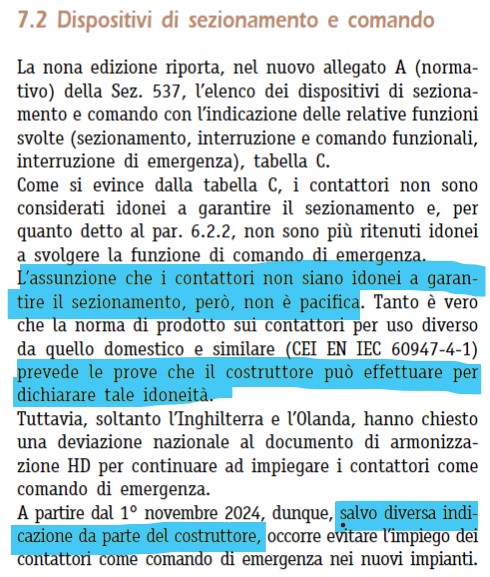

[14] Re: Sgancio emerg. autorimessa
Messaggioda Foto UtenteDuracell » 15 ott 2024, 12:14
Ieri ho mandato mail anche a TNE chiedendo anche a loro un chiarimento, appena mi danno risposta ve la condivido.
Sarebbe interessante sapere in che punto e in che versione della CEI 64/8 sia stata negata tale soluzione, tra l'altro ieri avevo anche provato a interpellare Finder per chiedere dei contattori mono certificati per sezionamento di emergenza e mi hanno detto che possono darmi i certificati, che oggi ho richiesto via mail.
Stiamo a vedere cosa ne esce.

[16] Re: Sgancio emerg. autorimessa
Messaggioda Foto UtenteDuracell » 15 ott 2024, 16:46
Quindi se ho capito bene, se l'impianto viene fatto prima del 1/11 la mi soluzione, di cui allo schematico iniziale, è percorribile. :roll:
Foto UtenteDuracell
575 3 3 6
Messaggi: 2525
Iscritto il: 2 ott 2009, 11:55
[17] Re: Sgancio emerg. autorimessa
Messaggioda Foto UtenteMike » 15 ott 2024, 18:18
Duracell ha scritto:Quindi se ho capito bene, se l'impianto viene fatto prima del 1/11 la mi soluzione, di cui allo schematico iniziale, è percorribile. :roll:
Sì.
Michele Lysander Guetta
Foto UtenteMike
55,6k 7 10 12
Messaggi: 17007
Località: Conegliano (TV)
[18] Re: Sgancio emerg. autorimessa
Messaggioda Foto UtenteDuracell » 16 ott 2024, 13:02
TNE mi ha risposto facendo riferimento all'ultimo numero della rivista dove come dicevate dal 1/11 i contattori non sono più utilizzabili ..........salvo diversa indicazione dei costruttori.
Io la leggo che se il costruttore ti certifica che il suo contattore è certificato per sezionamento, io posso continuare ad usarlo, alla faccia della 9° ediz. della 64/8
A questo punto anche i vari DDI sugli impianti FV non possono essere utilizzati, come il cassico AF di ABB...
Grazie a tutti

[19] Re: Sgancio emerg. autorimessa
Messaggioda Foto UtenteMike » 16 ott 2024, 14:23
Duracell ha scritto:Io la leggo che se il costruttore ti certifica che il suo contattore è certificato per sezionamento, io posso continuare ad usarlo, alla faccia della 9° ediz. della 64/8
Esatto.
Duracell ha scritto:A questo punto anche i vari DDI sugli impianti FV non possono essere utilizzati, come il cassico AF di ABB...
Non si applica, non è un circuito di sicurezza.
Foto UtenteMike
55,6k 7 10 12
Messaggi: 17007
[20] Re: Sgancio emerg. autorimessa
Messaggioda Foto UtenteDuracell » 16 ott 2024, 16:42
"Non si applica, non è un circuito di sicurezza."
beh in realtà devi sganciare per la sicurezza del personale di Enel, che io sappia, quindi dovrebbe essere considerato circ. di sicurezza :roll:
