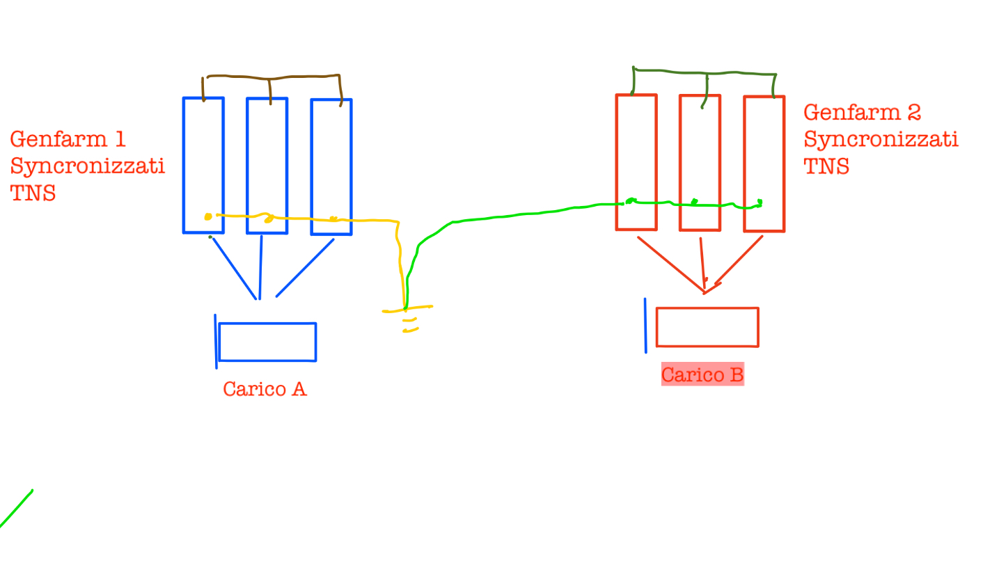

[15] Re: Generatori indipendenti stesso impianto di terra
Messaggioda Foto Utentegianluca.ciacciofera » 15 nov 2024, 8:42
Lo scambio rete/generatori é manuale con interruttori interbloccati per entrambe le generator farm che ripeto indipendenti tra loro. Se non c’é rete di fatto sono due collegamenti ad isola totalmente indipendenti. Per semplificare rimodulo la mia domanda:
Due gruppi di generatori,AD ISOLA, indipendenti tra loro, che alimentano carichi anch’essi totalmente indipendenti, entrambi in TNS, possono condividere la stessa messa a terra del rispettivi centro stella?
271 1 4 6
Messaggi: 723
Iscritto il: 4 ott 2006, 10:57
[16] Re: Generatori indipendenti stesso impianto di terra
Messaggioda Foto Utentepakk » 15 nov 2024, 8:52
Come detto lo schema non è chiaro.
Hai parlato di centrostella del trafo a terra con la terra impianto, ma ora hai omesso completamente nello schema.
Il guasto di un impianto potrebbe metter in tensione le masse dell altro se le protezioni nn intervengono. Ed un secondo guasto diventa un pericolo. (Parlando di alim da gruppo)

[17] Re: Generatori indipendenti stesso impianto di terra
Messaggioda Foto UtenteMike » 15 nov 2024, 10:51
gianluca.ciacciofera ha scritto:Due gruppi di generatori,AD ISOLA, indipendenti tra loro, che alimentano carichi anch’essi totalmente indipendenti, entrambi in TNS, possono condividere la stessa messa a terra del rispettivi centro stella?
Questa è tutt'altra cosa rispetto al quesito iniziale. Non vedo controindicazioni in questo caso.

[19] Re: Generatori indipendenti stesso impianto di terra
Messaggioda Foto Utentepakk » 15 nov 2024, 12:40
Scusate, ma in caso di alimentazione da gruppi, e di guasto sul primo impianto, le masse del secondo vengono coinvolte? una persona a contatto, non potrebbe esser attraversata da una corrente di guasto che non è "vista" dagli interruttori di quell'impianto perché, ovviamente andrà a richiudersi verso l'impianto guasto?
Non stiamo parlando di due trafo la cui fonte di energia deriva dalla stessa produzione, ma di due fonti di produzione differenti, non sincronizzate, ma con medesimo impianto di terra.
A me nasce questo dubbio... (... al di là del fatto che lo schema non è ancora chiaro, non è chiaro dove è messo a terra il trafo , ma anche le utenze finali)

[20] Re: Generatori indipendenti stesso impianto di terra
Messaggioda Foto Utentegianluca.ciacciofera » 15 nov 2024, 14:00
pakk ha scritto:Scusate, ma in caso di alimentazione da gruppi, e di guasto sul primo impianto, le masse del secondo vengono coinvolte? una persona a contatto, non potrebbe esser attraversata da una corrente di guasto che non è "vista" dagli interruttori di quell'impianto perché, ovviamente andrà a richiudersi verso l'impianto guasto?
È proprio questo il motivo del mio dubbio. In caso seppur remoto di una guasto a terra (terreno) di una fase della genfarm 2 ,non interrotto, porterebbe in tensione il suo neutro e il
Suo centro stella è collegato al mio Conduttore di terra dei miei gruppi
