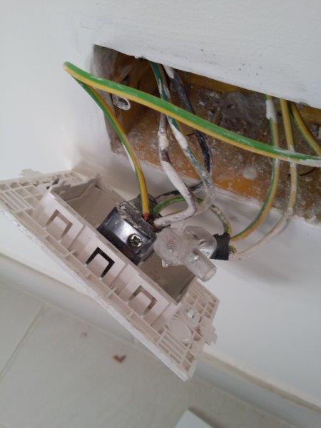

Messaggioda Foto Utentesoltec » 27 feb 2015, 23:16
||O ||O ||O
Non aprire quella presa....
non aprire quella canala...

...però dico...pure te ... Foto Utentesoltec, ma se sulla presa e sulla canala c'era scritto non aprire ... perché hai aperto ? .. :mrgreen:
comunque relativamente
alla presa, l'utilizzo del conduttore gialloverde non sembrerebbe renderla a norma, ma vista l'abbondanza senz'altro molto green ... :mrgreen:

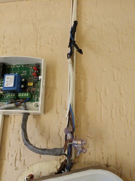

per la canala,cosa vogliamo contestare ... in fondo two giunture is meglio che one ... e poi nella seconda ha utilizzato anche i cappellotti ... :mrgreen:

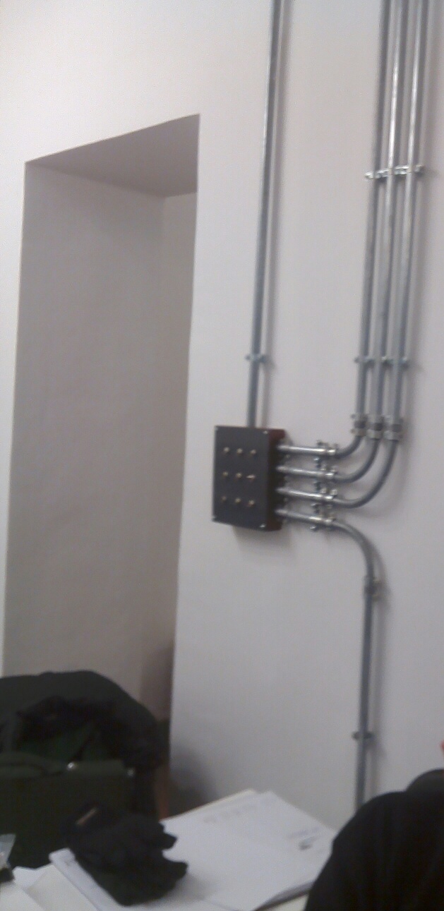

Io non sono un impiantista, ma qualcosa non torna... Io ricordavo che non si potesse usare tubi in metallo...
Son di metallo...

Messaggioda Foto Utenteadmin » 1 mar 2015, 13:09
speedyant ha scritto:Io ricordavo che non si potesse usare tubi in metallo...
Per quale motivo?
Cosmec dovrebbe chiudere allora!
Potrebbero essere non necessari, non certo vietati!

Messaggioda Foto Utentespeedyant » 1 mar 2015, 13:24
Ma se l'impianto non fosse a regola d'arte, l'istinto mi suggerirebbe di non toccare i tubi...

Messaggioda Foto Utenteeliop » 1 mar 2015, 13:34
E perché mai?
Al contrario in alcuni contesti i tubi metallici sono praticamente indispensabili.

Messaggioda Foto Utentedanielepower » 1 mar 2015, 14:26
speedyant ha scritto:Ma se l'impianto non fosse a regola d'arte, l'istinto mi suggerirebbe di non toccare i tubi...
Se un impianto non fosse a regola d'arte per istinto non dovresti proprio entrare nel luogo dell'impianto stesso (folgorazioni, esplosioni, ustioni) :mrgreen:

Messaggioda Foto Utentespeedyant » 1 mar 2015, 16:28
eliop ha scritto:E perché mai?
Si tratta di un ufficio in centro.

Messaggioda Foto Utentemir » 1 mar 2015, 18:11
speedyant ha scritto:...Io ricordavo che non si potesse usare tubi in metallo...
i tubi protettivi per impianti elettrici possono essere:
-tubi rigidi in PVC (serie pesante e leggera rispettivamente nero e grigio)
-tubi flessibili in polivinile (serie pesante e serie leggera)
-tubi in acciaio zincato (per realizzazioni sotto traccia, o a vista comunque quando si richiede una buona resistenza meccanica) .. ;-)

Messaggioda Foto Utentemagoxax » 1 mar 2015, 18:25
OT
mir ha scritto:tubi rigidi in PVC (serie pesante e leggera rispettivamente nero e grigio)
Riesci ancora a trovare il tubo PVC nero? (il vecchissimo elios?) :shock:
Credevo che ormai si trovasse solo il colore RAL7035 con resistenza alla compressione 750N (leggero) o 1250N (pesante).
