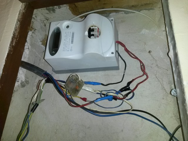

Ma ti sei divertito con il lanciafiamme ? :lol:

placche idea made in china?
edit_
qualcuno ha voluto sverniciare o togliere la carta da parati col cannello?

danielepower ha scritto:C'è una sorgente di calore, tipo calorifero/stufa, sotto?
Anch'io dico come Daniele, c'è una fonte di calore come una stufa o un caminetto

Vincono Foto Utentedanielepower e Foto UtenteSediciAmpere!
Stufa a pellet con relativo scarico fumi posizionata esattamente davanti alle scatole!!
Ora spostata e impianto da revisionare!!

La sicurezza prima di tutto ci sono artigiani che rispettano le regole altri no (forse saranno meno cari?)

ps: foto fatta oggi pomeriggio

...una "giunzione di conduttori" come poche ...
giunta conduttori.jpg (38.92 KiB) Osservato 7301 volte
[due conduttori da 1,5 mmq ,"volanti per un tratto di 40 cm circa, prima di entrare in canaletta, che si uniscono con due fischiotti a due conduttori da 0,25 mmq (+/-) che dovranno sostenere tutto il peso per alimentare il povero cicalino ..]

prima fu la legge 1 marzo 1968 n° 186, poi venne la n° 46 del 5 marzo 1990, in tempi recentissimi un decreto ministeriale del 2008
ma lui (l'impianto elettrico da 3 kW), niente! imperterrito andava avanti così da oltre quarantacinque anni (per quello che la memoria degli interrogati ricorda!)
e potete immaginare il resto...

Attilio ha scritto:e potete immaginare il resto...
lo immagino, lo immagino senza sforzi perché ne ho visto uno di recente che forse è anche peggio, e non mi riferisco solo al contatore ...
